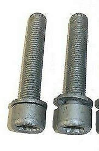

Wahrscheinlich ist es kein Fehler diese Schrauben an einem so wichtigen Bauteil zu ersetzen.
Aber Dehnschrauben sind nicht der Grund. Wenn das die Schrauben sind (siehe Bild), die ich gerade im Kopf habe, ist das Gewinde durchgängig. Deshalb sind es dann keine Dehnschrauben.
Dehnschrauben haben einen verjüngten Bereich ohne Gewinde. Dieser soll sich unter Zug definiert dehnen/verformen.
@icy01 schrieb am 28. Apr. 2021 um 00:27:36 Uhr:
Da könntest du Recht haben, mir wurde das mal von einem Werkstattmensch so gesagt 🙄
Dann liegt's wohl daran, dass es Rippschrauben sind...die Unterlegscheiben haben kleine Rippen/Zähne die als Schraubensicherung dienen und wohl nur einmal nutzbar sind
Ist ja schön häufiger richtig gesagt worden das die Schrauben für den Sattelhalter keine Dehnschrauben sondern Rippschrauben sind. Aber ja, das liegt an diesen "Rippen". Wenn man die Schrauben wiederverwendet, sind die Rippen nach dem erneuten Anziehen und Lösen nicht mehr da.
Im Reperaturleitfaden steht auch "Selbstsichernde Schrauben und Muttern immer ersetzen". Die Rippschreibe bei den Rippschrauben ist eine Schraubensicherung.

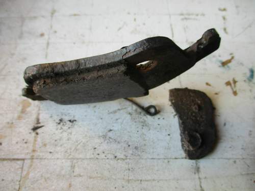

Servus,
die Bremse ist nun repariert und die vier Schrauben wurden erneuert.
Anbei möchte ich noch was mitteilen worauf ich ehrlich gesagt nicht gerade stolz bin aber es ist eben vorgekommen.
Ich hatte ja gestern bereits die Bremse hinten in Arbeit musste aufgrund des nicht vorhandenen 14er Vielzahns jedoch wieder abbrechen.
Bei der Servicestellung der Bremse muss ja laut Anweisung des Testgerätes die Zündung in der Ein Position bleiben.
Da ich den besagten Vielzahn ja nicht zur Hand hatte entschied ich mich deshalb die Bremse wieder aus der Servicestellung in den Fahrmodus zu bringen, sprich die Beläge wurden wieder angelegt um die Batterie zu schonen.

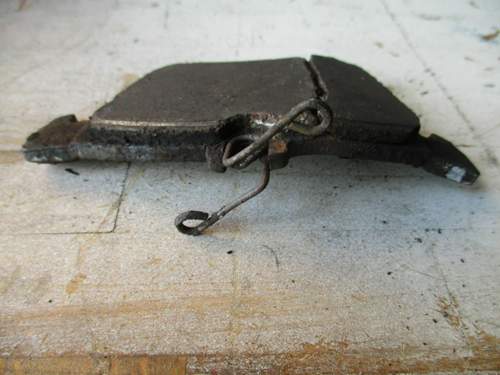

Zuvor habe ich mit dem Schraubendreher noch ein wenig zwischen Bremsscheibe und Bremsbelag gehebelt um auch sicherzustellen dass der Kolben sich auch in den Sattel schieben lässt und so der Modus Service aktiv ist. Dabei ging der Belag in Schieflage des Bremsträgers was ich nicht weiter beachtete.

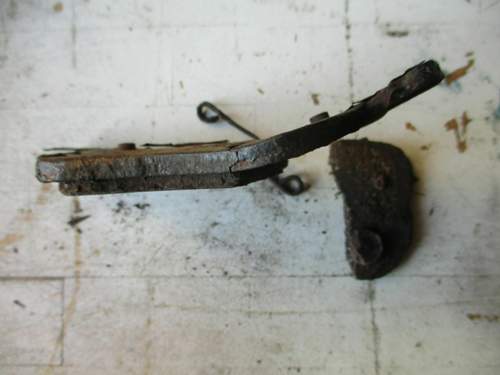

Heute habe ich dann bemerkt, dass es mir hierbei den rechten hinteren inneren Bremsbelag bei der Aktion verbogen hat.
Der hat sich wohl im Sattelträger verkantet und der hohe Druck des Kolbens hat letztendlich die Trägerplatte verbogen.
Der Tester hatte zwar eine Fehlermeldung angezeigt, ich ging aber zunächst davon aus dass dies ggf. an dem weiten Verfahrweg liegt da die Beläge nur noch eine Stärke von ca. 2 mm hatten.
Also Fehler gelöscht, erneute Funktionsprüfung durchgeführt und alles war laut Tester wieder i.O.
Wenn ich heute den Vielzahneinsatz nicht bekommen und ich den Bekannten mit der alten Bremse vorerst weg geschickt hätte wäre es mit ziemlicher Sicherheit zum Supergau gekommen.
Da hatte ich wohl richtiges Glück gehabt.

Wie man es schafft einen Belagträger zu verbiegen ist mir schleierhaft. Man setzt die EPB in den Servicemodus, man hört die Motoren auffahren, dann kann man auch die Zündung aus machen.
An die genannten Schrauben kommt man wirklich recht schlecht dran, aber das geht alles wenn man sich eine möglichst kurze Stecknuss besorgt. Evtl gibt es da bei Audi auch eine spezielle Nuss.
Ich meine aber man muss trotz EPB den Bremskolben noch zurück drehen, nicht drücken!
Dann Servicemodus wieder beenden, die Zangen fahren 3 mal zu und auf, fertig.
Deshalb sollte man die Finger von solchen Aktionen lassen, wenn man keine/wenig Ahnung hat, nicht das passende Werkzeug und nicht über das notwendige Know-How verfügt. Es geht hier nicht um Bling Bling Folie, die dann schief geklebt ist sondern um die SICHERHEIT der Fahrzeuginsassen und der anderen Verkehrsteilnehmer. Da lasse ich entweder einen Profi ran oder lass es ganz bleiben.
@Ringfuchs schrieb am 29. April 2021 um 08:21:30 Uhr:
Nein der Kolben wird mit dem Werkzeug T10145 zurück gedrückt.
Allerdings muss man erst den Kolben zurück fahren sonst zerstört man den Sattel.
Erst durch das zurück fahren wird die Druckmutter auf der Spindel zurück bewegt und man kann den Kolben zurück drücken.
An den Bilder der verbogenen Grundplatte der Beläge sieht man warum im Handwerk immer wieder davor gewarnt wird, dass man durchaus einen Finger abgequetscht bekommt wenn man keine Ahnung hat und nicht aufpasst.
Der Belag ist doch noch gut. Ab in den Schraubstock und zurückbiegen plus das abgebrochene Belagteil ankleben. Locker nochmal für 20 bis 30tkm gut 😉
