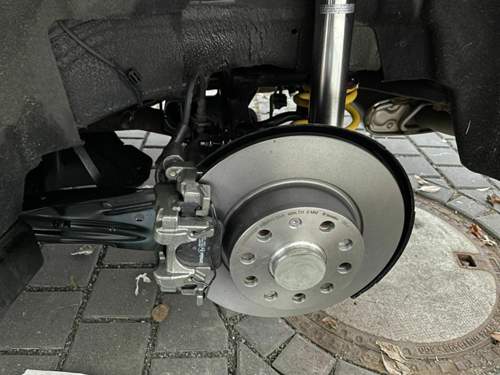

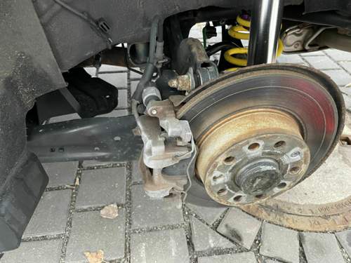

Moin,
ich habe bis jetzt gute Erfahrung mit der Brembo Coat Bremse gemacht.
Auf dem A1 meiner Freundin und meinem 2L tdi A3. Dabei gleich noch den Rest der Achse etwas schön gemacht.
Ed5d1788-1f68-4b76-9cac-1d78718cef66
F6378f55-8552-4b83-9cc5-d70008bb1697
