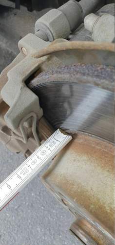

Habe mir heute beim Reifenwechsel mal die Bremsen angesehen.
Wie lange kann ich noch ca damit fahren?
In knapp 7.500 km, ca August, bin ich bei der Inspektion.
Bis dahin hält die auf jeden Fall.
Nur die Frage. Ich nochmal 15.000 km damit fahren kann.
Das wäre ein Jahr später.

Es gibt so eine alte Faustregel 1 mm = 1000km
Aber das ist natürlich auch abhängig von der Fahrweise.
@TT-Eifel schrieb am 3. April 2021 um 20:23:05 Uhr:
Das wäre schon sehr sehr viel ... da muss man schon sportlich unterwegs sein 😉
Ich würde den Belägen sicher noch ne Weile zumuten, das Tragbild auf der Scheibe sieht auch gut aus. Bis August in jedem Fall, aber nochmal 15000 ... stellt sich die Frage warum das fest an den 1 Jahres Termin gebunden sein muss und du nicht einfach im Herbst oder Anfang 2022 nochmal drauf schaust beim Räderwechsel
Wieviel hat denn so ein Belag vorne neu, knapp 15mm oder?
1mm = 4-6000km im normalen Straßenverkehr je nach Fahrweise passt schon eher.
Ich kam mit den ersten Belägen beim S3 60tkm aus und das bei sportlicher Fahrweise, andre schaffen bei normaler Fahrweise noch mehr.
