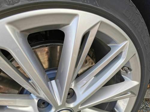

Da es um den BiTDI mit den großen Scheiben geht sind ate leider nicht zu empfehlen, ansonsten ja der superb hat auch die kleinen Scheiben drauf da sind die völlig ok, hatte vorher auch ate und war sehr zufrieden, bei den 340er Scheiben leider nicht.
Siehe Bild
@8SoA6 schrieb am 27. Juli 2021 um 13:53:22 Uhr:
Siehe Bild

Stimmt, sagt auch die ATE App, nur verwenden mit glatten Scheiben. Ceramicbeläge sind nur für den Komfortorientierten Fahrer entwickelt worden. Heißt im Klartext, wer ruhig und sachte bremst wird solche ausblühungen auf seiner Bremsscheibe nicht erleben. Für alle diejenigen die auch gerne mal jenseits der 200 den Anker werfen sind die Ceramicbeläge nicht zu empfehlen. Die sollten dann auf die normalen Steine zurückgreifen.

Falls noch jemand an den ATE Ceramics auf dem B8 BiTDI interessiert ist und wegen der Berichte über das nervige Wummern und Rubbeln bisher abgeneigt war, dem kann ich etwas Hoffnung machen. Nachdem auch ich mich anfangs über dieses nervige Rubbeln und Wummern beim Bremsen geärgert habe, hat sich dieses nach ca. 20 Tkm nahezu vollständig gelegt. Und auch jetzt nach ca. 55 Tkm Langstrecke rubbelt und wummert nichts mehr, außer wenn man bei sehr hohen Außentemperaturen aus hohen Geschwindigkeitsbereichen sehr stark bremst, aber auch nicht schlimmer als mit der Originalbremse. Auch die Bremsleistung und das Bremsgefühl haben sich deutlich verbessert, es wirkt nicht mehr wie Schmierseife und es ist ein gut definierter Druckpunkt vorhanden. Der Verschleiß ist scheinbar ziemlich gering, fahre aber zugegebenermaßen überwiegend Langstrecke auf der Autobahn mit einer vorausschauenden und defensiven Fahrweise. Die geringere Bremsstaubentwicklung ist noch immer vorhanden.
Wer also die anfänglichen Probleme ausblendet, Geduld mitbringt und hohe Kilometerleistungen abspult und nicht ständig am Limit bremst, für den könnten die ATE Ceramics vielleicht doch noch etwas sein.

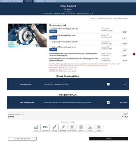

Da ich das Thema hier sehr aufmerksam verfolge und Pitstop als Tipp fest im Kopf habe, beobachte ich seit über 1 Jahre die Bremsen-Preise für den BiTDI.
Bisher über 1 Jahr knapp 564€ für alle Bremsscheiben und Beläge "Standard ATE" (ohne Ceramic und ohne PowerDiscs). Vor einigen Wochen dann auf einmal 579€.
Jetzt auf einmal nur noch 536€ weil Pitstop die Arbeitseinheiten geändert und in einer Position zusammen zusammengefasst hat. Vorher 60+84MI nur noch 100MI.
Dachte ich berichte es hier mal, falls Jemand überlegt demnächst die Bremse machen zu lassen. Finde den Preis im Gegensatz zu VW super.
Überlege nun sofort zu dem Preis alle Bremsen machen zu lassen. Was mich natürlich wundert, dass ich nun noch mehrere tausend KM mit den Bremsen fahren konnte und beim Reifenwechsel alles noch Tiptop aussah und die Beläge noch viele mm Belag drauf haben. Bin kein Profi und mir ist klar Bremsen sind kein Spaß. Allerdings merkt man ja sicherlich erstmal ohne Bremsausfall, dass der Belag zu Ende ist (vermutlich nur an einer Scheibe) oder die Verschleißanzeige geht hoffentlich an. Ist ja normal nicht so, dass das Auto auf einmal gar nicht mehr richtig bremst.
