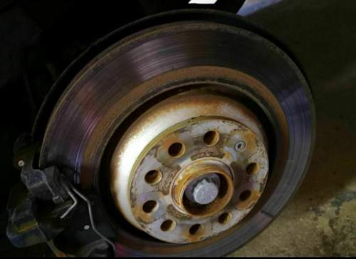

Das zweite und auch sehr bekannte Problem des B8 sind minderwertige Materialien die bei den Bremsen verbaut wurden, was auch bei diversen langzeittest und auch TÜV reports immer wieder negativ bemängelt wurde beim B8. Als kleines Bsp. Habe hinten bereits die 3 Scheiben inklusive Beläge drin bei geradeeinmal 70k km. Im Bild sind meine 2ten Scheiben nach ca. 2-3tkm zu sehen. Meine ersten waren nach 35tkm komplett fertig Beläge waren bis aufs Metal runter und die Scheiben im A...., trotz der Aussage der Werkstatt das das nicht sein kann/sollte keine Kulanz von VW allerdings die Aussage ich solle bei den neuen nach ca. 1000km mal einen Blick werfen und bei Bedarf wieder kommen.
Bedarf siehe Bild. Dieses Mal gabs einen positiven Kulanzantrag bei VW und ich habe anderes Material verbaut bekommen und was soll ich sagen 30k km später sehen die immer noch aus wie neu es geht also auch bei VW anders.

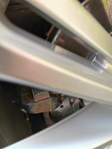

Hab mal 2 Bilder gemacht sind leider nicht die besten. Steht aber auch nichts drauf, auf den Belägen ist noch eine metallplatte drauf sonst sieht man dort ja meist eine Teilenr. Aber wie gesagt die sehen selbst nach dem Winter jetzt noch richtig gut aus vorallem für hinten. Die setzen ja meist eher und mehr rost an als vorn.

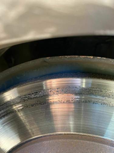

So Leute, hier mal nen Foto von meiner bremsscheibe und gleich die Frage ob ich das vor dem tüv erledigen sollte oder es noch passt. Zwischen den schwarzen Flecken sind es etwas 5mm breite und 1mm hohe Rillen.
Scheiben seit 120tkm drauf u d die Belege 20tkm und sind noch dick genug.
Für mich ist es ein Mangel und wird somit als erheblicher Mangel eingestuft, also keine Plakette.
Sollte aber letztendlich durch eine Werkstatt bzw. den Tüver geprüft werden.

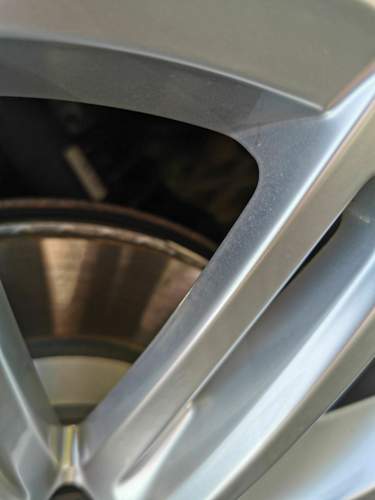

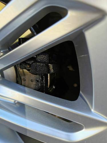

Hab meine gerade mit einem Kumpel eingebaut und auch gleich die sattel schwarz lackiert.
Bin erstmal zufrieden material ansich ist sehr gut.
Hoffe die Ceramic Beläge sind noch genauso gut wie sie beim B7 waren.
