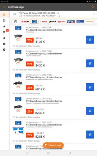

Das auf dem Bild sollte doch der richtige Satz fürn Bitdi sein oder?
Das auf dem Bild sieht garnicht nach einen Passat aus, kann aber auch nur ein Beispiel Bild sein, der PR Code sollte passen.
Welche Beläge brauche ich denn für vorne?die spreizung geht ja ziemlich weit was den Preis angeht.
Screenshot
Auf deiner Liste der unterste für 82,88 €. Das ist der 'normale' Belag.
Der Ceramic-Belag hat die Nummer: ATE 13.0470-2617.2
