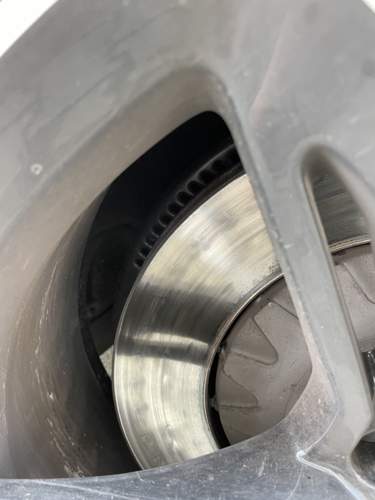

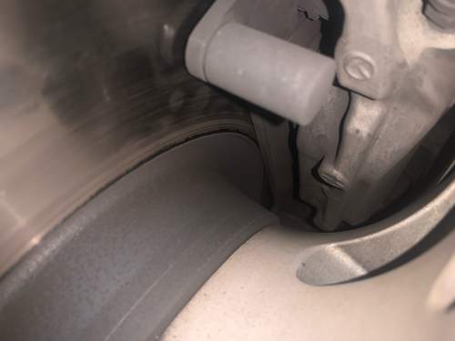

@KayLinus schrieb am 13. März 2023 um 12:20:03 Uhr:
Jetzt ist es so das die Bremse schon übelste Geräusche macht, optisch ist auf den Belägen fast nichts mehr drauf, die Verschleißanzeige aber noch aus ist…
Die Scheiben vorne haben auch schon Hitzemarken…
Frage wäre halt wann die Anzeige angehen sollte…
Vielleicht sind die Scheiben auch schon sehr nah ihrer Verschleißgrenze. Ich würde die vorsichtshalber kontrollieren lassen. Die werden scheinbar sehr hart rangenommen.
Ist es nicht so, dass nur ein Belag pro Achse mit Sensor ausgestattet ist? Vielleicht hat der eine Belag noch mehr drauf.
@BerndE. schrieb am 13. März 2023 um 21:18:13 Uhr:
So sieht die Scheibe aus, noch nicht an der Grenze…
Schau dir mal den Belag an. Man sieht nicht viel kann aber denke ich erkennen das der ziemlich runter ist… Verschleissanzeige ist noch nicht an…
Die Geräusche beim Bremsen sind entsprechend…

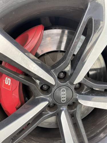

Servus in die Runde,
ich habe meinen S7 gestern auf der Autobahn mal ausgefahren und dabei musste ich auch 1-2 mal härter in die Eisen gehen. War dann von über 200 auf knapp 100 runter. Heute habe ich dann Verfärbungen an den Scheiben festgestellt. Die Bremse funktioniert nach wie vor und macht auch keine Geräusche, ich hätte aber erwartet das die mal 2 harte Bremsungen verträgt. Es handelt sich um die 400er Scheibe vorne. Die 350er Scheiben hinten haben wesentlich weniger Verfärbungen. Hat dieses Phänomen schon mal jemand nach so einer kurzen Beanspruchung gehabt?
S7 Bremse 1
S7 Bremse 2
Ganz normale Anlassfarben, die schon ab ca 300 Grad Oberflächentemperatur entstehen. Sofern die Scheiben nicht verzogen sind bzw Rubbeln (was ganz sicher nicht der Fall ist), ist das völlig unbedenklich und in ein paar Tagen bzw nach ein paar Bremsungen wieder weg.

@Michael_Q7_4M schrieb am 16. März 2023 um 14:28:09 Uhr:
So sehen meine auch aus nach solchen Bremsungen. Was ich viel schlimmer finde, dass sie gefühlt extrem nachlassen je länger die Bremsung dauert. Habe das Gefühl, dass sie irgendwie weich, schwammig im Pedal werden. Für solche Pizzateller ziemlich schwach. Habe noch alles original ab Werk bei knapp 50TDI. Verschleißgrenze noch nicht erreicht
