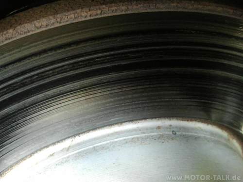

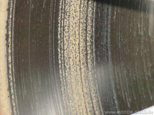

ich hab jetzt mal ein paar hübsche bildchen geschossen. wenn man ordentlich herzoomt kann man ganz deutlich die "erhebungen" sehen von denen hier die rede war.
laufleistung 8500 km. drei bremsscheiben sehen normal aus, hinten links siehts so aus wie auf den bildern.
g.
g.

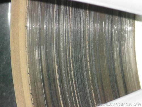

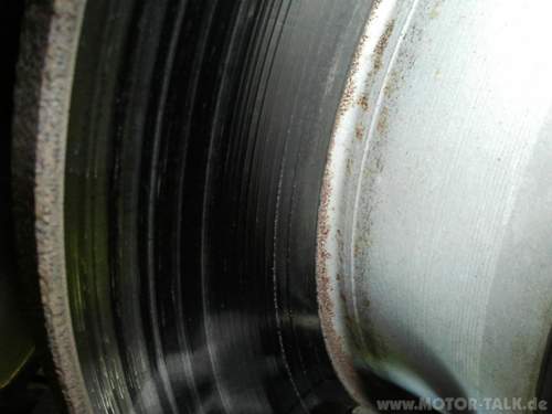

Hier nochmal zwei Bilder als Nachtrag:
Linke Bremsscheibe mit einer Rostspur in der Mitte
und die rechte als Wellblech getarnt.
Mathias

Na ein ungleichmäßiges Tragbild hinten bei Wenigbremsern ist doch oft gesehen..
Andreas

Anhand seiner Beschreibung (Wintersocken schon 2mm weg etc.) von Wenigbremser auszugehen halte ich für gewagt...
@Mathias_J: Deine Scheiben sehen aber noch fieser aus als meine... Unfassbar...
@Victor: Bei meinen sah auch nur hinten Rechts so richtig mies aus... Bremswerte wurden in meinem Beisein getestet und waren bis auf minimalste Abweichungen auf beiden Seiten gleich... Wenn ich das richtig verstanden habe ist die Bremse hinten eh viel zu groß dimensioniert für den normalen Alltag... Hugo is halt ein Handwerkerlaster.... Außerdem sollen ja 50% der maximalen Auflagefläche reichen um die festgelegten Werte zu erreichen...
