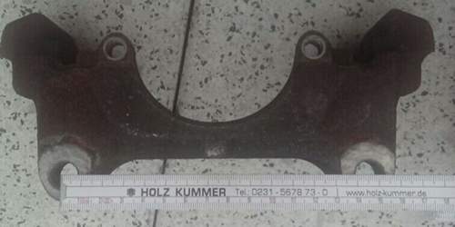

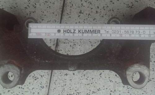

Ach so, der Abstand zwischen Bohrungen von Sattelträgerbefestigung und Sattelbefestigung müsste ungefähr 70-80mm betragen, wenn Du die richtigen Träger für die 312er Anlage hast. Hab das genaue Maß nicht mehr im Kopf und Nachmessen ist etwas umständlich :-)
danke tl-donner .
ich habe mal nachgemessen.
und jetzt ?
146
94
Hab mein Bild auch wiedergefunden :-)
Deiner sollte der richtige sein! Die 146mm sind ok, die 74mm müsstest Du nochmal prüfen. Vom Bild her würde ich sagen, das sollte passen...
