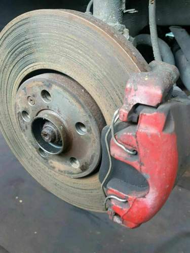

Hallo allerseits,
Seit geraumer Zeit klappert bei mir vorne (wahrscheinlich) die Bremse. Vor ca. 4-5 Monaten hat es angefangen. Da kam es beim Überfahren von Pflastersteinwegen. Nur irgendwann kam es immer häufiger und auch bei kleinen Bodenwellen. Nun klappert es mittlerweile bei der kleinsten Unebenheit. Das Klappern hört sich sehr stark nach einem Klappernden Blech an und es verschwindet sofort, soweit ich die Bremse trete. Ich vermute eine lose Bremsbacke, wo dieses Federblech weggegammelt ist?
Nur jetzt die Frage:
Könnt ihr mir sagen, was für ein Teil da weggegammelt ist und ob man das einfach tauschen kann? Irgendwer meinte mal zu mir das es so eine Krankheit beim Golf sein soll. Oder muss ich den kompletten Bremsbelag tauschen?

Da gibts einige mögliche Ursachen. Muss man mal abchecken:
- Fahrwerksfeder
- Stabi
- Fixierfeder am Bremsbelag (Gleitbleche gibts vorn nicht)
- Radbolzen
Ich persönlich tippe mal auf die Fixierfeder.
Feder Bremssattel

So, ich war jetzt bei einer anderen Werkstatt und es hat nicht lange gedauert. Bei mir gammelt die halterung für die Bremszange weg. Da ist schon Spiel, was er mir auch so gezeigt hat. Er meinte jetzt halt, dass diese dinger fest mit dem Achsschenkel verbunden sind. 500€ pro Seite. Mein Entschluss ist nun, dass die Karre weg bald weg geht. Das zahle ich nicht mehr, uns auch wenn es insgesamt nur 600€ wären...

Das klingt wirklich nach Abzocke! Den Kostenvoranschlag & die ,, Diagnose" würde ich gern mal sehen!!! Mann...wechsel mal die Werkstatt! Halter für den Bremssattel lose? Sattel Halte & Gleitbolzen lose & Führungsmanschetten ausgenudelt? Federspange verloren .... oder doch nur Abschirmblech lose weil mächtig angegammelt? Ich würde mal mit einem Gummi oder Plastehammer seitlich gegen das Rad / den Reifen schlagen , dann sollte man eigentlich das Geklapper lokalisieren können!

Das ist doch jetzt schon eine andere Werkstatt. Ja, da gebe ich dir Recht. Ich habe online nachgeguckt, und ich kann mir 1000€ nicht erklären. Ich bin da quasi zum ersten Mal gewesen, weil meine eigentliche stammwerkstatt es nicht hinbekommen hat das Problem zu lokalisieren, was ich selber etwas enttäuschend finde. Beider werden in Zukunft gemieden... So nun zu deiner Frage. Die Beläge selber sind, wie ich es verstanden habe noch ordentlich dranne(da ist keine Klammer vergammelt), aber der Sattel hat Spiel. Dadurch entsteht dieses Geräusch. Ich stand mit ihm vor dem Wagen und er hat mir das gezeigt. Man konnte den Sattel quasi drücken und ziehen. Vllt. schaffe ich es noch ein Video zu machen. Bei diesem Problem bin ich aber nicht der einzige.
Achso und dieses Spiel ist sogar auf den beiden Seiten... Nur auf der rechten Seite noch mehr, als auf der linken.
horizontales Spiel muss der Schwimmsattel haben, weil er nur einen Bremskolben hat. wenn er anderweitig Spiel hat, sind die Führungen defekt und sind zu erneuern - Material kostet ein paar Euros
Deine 2te Werkstatt hat dir den Fehler gezeigt .... und möchte dir brandneue Bremssättel, Beläge , Bremsflüssigkeit & Arbeitszeit verkaufen ; das ist legal und verständlich! Aber 1000€ ?????????? Dann können nur die Gleitbolzen die den Bremssattel halten lose sein und/ oder / auch die Gummiführungen in denen die Gleitbolzen sitzen verschlissen sein. Wenn du ein Rad voll einschlägst kannst du auf der Rückseite im oberen Teil die beiden Halterungen des Bremssattels sehen. Die beiden Gleitbolzen sind unter zwei kleinen Plastikdeckeln versteckt.
Die beiden Deckel abnehmen und dann kommt man an die Gleitbolzen die auch den Sattel am Sattelhalter halten. Mit einem Inbusschlüssel die beiden Gleitbolzen ausdrehen. Am abgenommenen Bremssattel können die Gummibuchsen durch die die Gleitbolzen gehen ausgetauscht werden ; wenn sie verhärtet , porös oder ausgeleiert sind! Gleichzeitig auch mal die Gleitbolzen genau betrachten! Die sollten spiegelblank sein und nicht rostnarbig! Die Gleitbolzen und neue Gummibuchsen / Bolzenführungen gibt es für kleines Geld als Ersatzteile in der Bucht/ eBay! Wenn neue Buchsen & Gleitbolzen & Federspangen eingebaut sind sollte das Geklapper vorbei sein!
Richtig. Der Bremssattel MUSS schwimmend gelagert sein. Er muss sich also in Fahrtrichtung nach rechts und links bewegen können.
Dann kann man mal die Gleitbolzen neu machen und schön fetten. Das kostet alles nichts.
