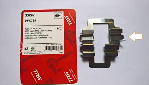

Hintergrund ist, das ich erst vorn auf Zimmermann Bremsscheiben umrüsten lasse und wenn diese eingefahren sind dann auch hinten + Zubehör-TRW Bremssteinen und Klammern es dann umsetze

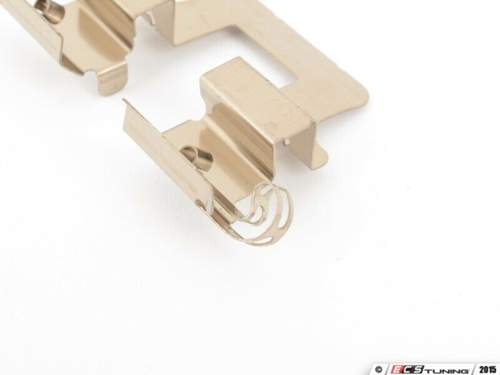

und dies sind keine AUDI-Klammern mit 'Rückholfeder' sondern neue Bleche, die auch von TRW stammen und im A3 verbaut sind, wie im Bild für meinen Passat
das ist recht komplex
Trw-pfk725
Hi @tomworld,
Die Klammer mit dem großen Spalt ist für die innen belüftet Scheibe. Ist normal nur bei PS starken Passat verbaut. Daher kommt standardmäßig nur die schmälere mit...
Aber das siehst du dann.
Ich verfolge das Thema auch nur in der Hoffnung, dass ich das Problem nicht bekomme....
Bei der innen belüfteten Bremsscheibe scheint das Problem nicht ganz so weit verbreitet zu sein. Dürfte auch ein geringfügig anderer Bremssattel sein.

ich weiß das schon :)
und habe leider die große Bremse von TRW hinten verbaut
es ist gut das man das schon an einen einfachen Bild erkennt, das spricht mehr von Sachverstand als irgend welche Meinungen

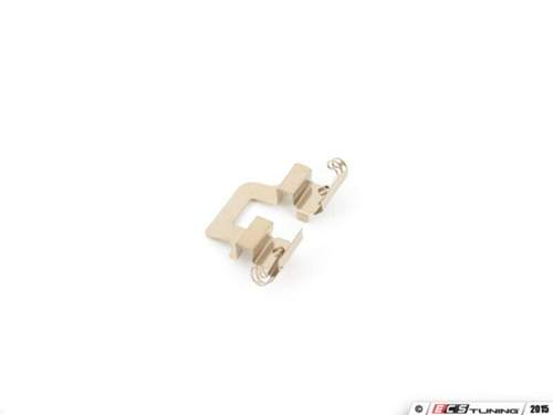

Die haben doch diesen komischen Federmechanismus.
ja, die sind anders und für mich drücken diese die Belege mehr an :D
verbaut sind diese original bei AUDI
8k0615231-1
8k615231-2
