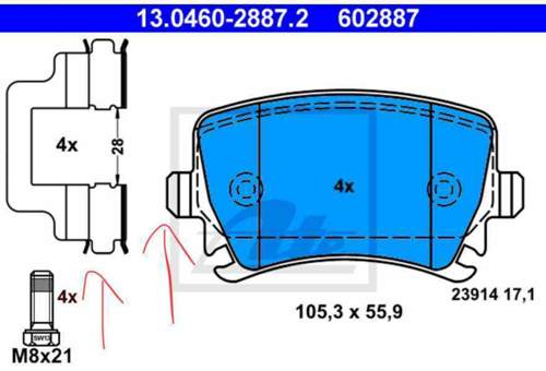

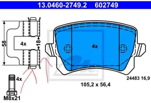

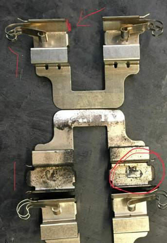

gestern habe ich die Bleche hinten verbaut. Es war aber ein ganz schöner Kampf. Soll heißen ich habe die Beläge ( ATE )
nur schwer in die Bleche rein bekommen. Problem ist schon mal das die Bleche immer wieder nach innen von den Bremssätteln abrutschen. Die originalbleche kann man aufschnappen auf die Führung. Die neuen schiebt man auf und wenn man sie loslässt gleiten sie langsam wieder runter. Und dann das einhängen der Bremssteine. immer wieder sind die federn im Weg und gerade innen sieht man so gut wie nichts. Ergebnis ist von dem Video was hier gepostet wurde weit entfernt. meine backen Federn fast nicht sind aber immer von der Scheibe weg. Mit Aufgesetztem Sattel lässt sich das Rad leicht drehen. Wenn die die Handbremse wieder zufahren lasse ist es viel schwerer das Rad zu drehen. Aber vorher mit Reifen hat das Rad ca. 1 Umdrehung geschafft. jetzt mach es ca. 3 Umdrehungen wenn man es anschiebt. Also eine Veränderung ist spürbar.
Komisch, meine Bleche von Boschn hatten einen Hacken/Haltenasen pro Seite wodurch diese nicht von dem Sattelhalter runterrutschen können. Die originalen hatten es nicht. Außerdem sind die sowieso etwas enger geformt so, dass man beim Aufsetzen fast einen Klack hört, die Bleche spreizen sich dabei und sitzen fest.
@T.Larsen schrieb am 29. Oktober 2017 um 09:08:29 Uhr:
War bei mir genauso. Hatte absolut null Probleme beim verbauen.
Noch ein Hinweis, den ich mehr oder weniger schon gegeben habe:
Die Bosch Bleche haben eine sehr viel größere Fase bei der Führung, daher passen nur die ATE 2749 oder eben TRW GDB1763 die siehe Bilder.
9a5b0113-ca67-4daa-8847-48c833838747
Fe7c1b6d-4f83-4494-93a9-8ef6a91e22ce
B4c2759c-6429-4602-be80-0dc4d7d2cbab
Hallo exili das erklärt natürlich einiges. Ich habe die 2887 drin also mit kleinen Fasen. Diese waren nur mit ganz viel Mühe in die Bleche zu bekommen. Ich hatte auch keinen Vergleich zur 2749 zur Hand deshalb wusste ich das nicht. ich könnte aber bei der 2887 einfach die fase ranschleifen sollte kein Problem sein.
