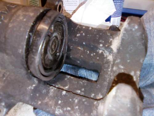

So, ich habe jetzt einen Sattel zerlegt. Weder der Reibsatz im Kolben noch der Federkorb (Handbremsmechanik) sind der Übeltäter. Die Manschette des Kolbens war einfach festgegammelt, als wenn sie mit Kleber reingesetzt worden ist. Mit Wapu erstmal die Drehbewegung wieder hergestellt, danach mit Schraubzwinge und Wapu den Kolben zurück gedrückt. Beim nochmaligen Ausfahren des Kolbens mit der Handbremsmechanik ist dann die Manschette teilweise mit herausgekommen. Anschießend lies sich mit dem Rückstellwerkzeug der Kolben tadellos bis zum Ende hinein drücken/drehen.
Anbei auch ein Bild von neuen Sattel. Hier sieht man die Position des Bremskolbens. Weiter rein geht er nicht. Wenn man die Stellung mit der des gangbar gemachten Kolbens vergleicht, fehlen bestimmt 5mm. Normal steht der Kolben bündig mit der Manschette oder sogar etwas hinter den Manschette.
Mal sehen was der Lieferant sagt.

Bzw. welche Marke und was hat er gekostet?

gekauft im I-Net, war ein Paar. Der linke Sattel funktioniert tadellos.
War ein Bestpreis 😕
Könnte sein das ich zweimal kaufe, man lernt halt nie aus 😠

ich seh morgen mal nach was draufsteht, weiß ich jetzt leider nicht. Auf der Bestellung steht nur Lucas/TRW System.
Ich denke mal das ist kein OE. Wobei ich solche Teile schön öfters verbaut habe, bis jetzt war da alles im Lot. Naja, einmal erwischts halt jeden 🙁
Den Lieferanten habe ich angeschrieben, mal sehen was rauskommt.

da magst Du Recht haben. Jedenfalls hat sich der Lieferant gemeldet, ich darf den "Defekten" behalten. Was weiter geschieht wird sich noch herausstellen.
Auf alle Fälle habe ich mir einen Dichtungssatz besorgt und den alten Sattel selbst überholt. Geht auch ohne Sicherungsringzange, ist halt ein Gefummel und dauert natürlich zehnmal solange.
Wird morgen eingebaut, inklusive neuer Bremsscheibe (alte war leider zu heiß geworden).
