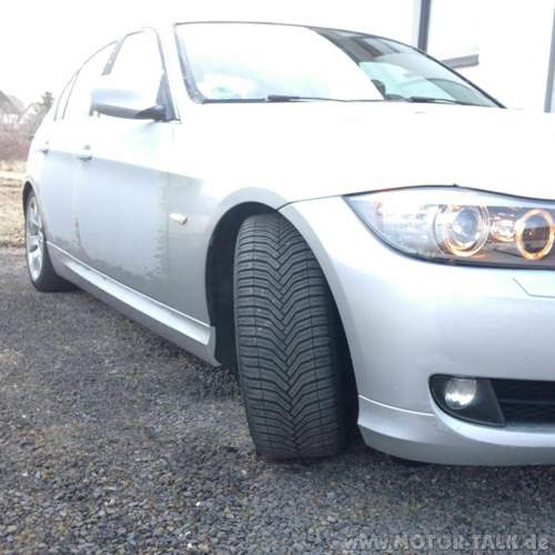

Hallo Leute,
Ich habe vor kurzem Bremsbeläge (TN 34116780711) sowie Warnkontakt (TN 34356789440) neu gekauft, beides von der Marke ATE.
Beim Wechsel auf Winterreifen wollte ich dann auch gleichzeitig die Beläge und den Sensor der Vorderachse wechseln.
Nach dem Wechsel haben wir festgestellt, dass aufgrund der Dicke der neuen Beläge etwas an der Felge schleift sobald das Rad sich dreht. Wenn ich das Auto hochbocke, Bremse drücke zieht sich am Reifen alles zusammen und er dreht sich normal. Sobald aber alles in "Ausgangsstellung" ist, schleift es an der Felge... Ein Kollege bei BMW meinte dann, das kann vorkommen, wenn man nicht original BMW-Teile nimmt.
Habe dann etwas herumgetestet und festgestellt, das bei den Sommerreifen auf original BMW Alufelgen nichts schleift, nur auf den Stahlfelgen der Winterreifen. Beides 16".
Jetzt suche ich nach einer Lösung. Ich könnte solange die Sommerreifen noch drauf lassen, bis sich die Beläge etwas abgeschliffen haben. Bin aber jetzt schon ca. 600km gefahren und es ist noch so gut wie nichts runter.
Ich könnte die Reifen umsatteln lassen auf die Alu-Felgen für ~80€ und im Sommer dann wieder zurück, ich könnte Spurverbreiterungen vorne geschätzt 10 und hinten 5 für den Ausgleich kaufen. Oder ganz simpel weitere Alu-Felgen für den Winter kaufen...
Was sollte ich eurer Meinung nach tun? Oder gibt es noch ne andere Möglichkeit?
So Leute, erstmal danke ich allen die hier geantwortet haben. Ohne diverse antworten hätte ich nicht mal herausgefunden das ich die falschen Winterreifen schon im 2. Winter gefahren hätte.
Nach etwas herum überlegen und herumfragen hat mir ein guter Kollege nur 1 Winter gefahrene 16" 205/55 er Goodyear Winterreifen samt original passender BMW Stahlfelgen überlassen. Die Reifen haben noch ca 6mm Profil womit ich denk ich mal locker über diesen Winter komme. Die 195er werd ich dann mit den Felgen verkaufen und mir dann mit der Überlegung was ich genau für den Sommer vor habe (entweder alles auf 17" Alu umrüsten oder "lediglich" 2 neue 16" Sommerreifen kaufen) etwas Zeit lassen.
Wollte das nur kurz als Statusmeldung mitteilen, damit die die geholfen haben und die die es interessiert wissen was jetzt Sache ist.
In diesem Sinne, danke nochmal!
