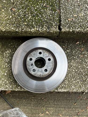

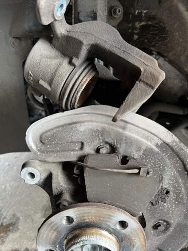

Also, ich war heute fleißig (trotz Urlaubs) und habe endlich die vorderen Bremsen komplett gewechselt.
Dauer: ca. 3 Stunden
Materialkosten: 260 EUR
Spaß und Zufriedenheit: unbezahlbar!
Bremsen: ATE (normal)
Ich habe den alten Warnkontakt drin gelassen, um zu prüfen, ob es klappt so die Bremsservice zu resetten -> jawohl, es hat geklappt, im BimmerLink ging alles super einfach..
ATE-Warnkontakt für 20 EUR behalte ich erstmal..
BMW X1 F48 Bremsservice, vorn 001
BMW X1 F48 Bremsservice, vorn 002
BMW X1 F48 Bremsservice, alte Scheibe
+4
Respekt und Danke für die Bilder. Anhand der Bürstenaufsatzes im Hintergrund sieht man, das da sauber gearbeitet wurde (wenn du sie auch benutzt hast natürlich :-) )
Genau, die Stelle wo die Scheibe aufliegt wurde blitzeblank gereinigt und die Scheibe ohne Einfettung aufgelegt.
Bremsen-anti-quietsch-paste habe ich nur an die entsprechenden Stellen aufgetragen, sowie zw. Bremsscheibe und Rad.
Dann die Scheibe mit Bremsenreiniger sauber bekommen und werde heute die die neuen Bremsen richtig einfahren (15 mal von 100 km/h auf 50 km/h schonend abbremsen, dann 15 mal von 100 km/h auf 25 km/h schonend abbremsen, nach jedem Bremsvorgang 2-3 min. Bremsen beim Fahren abkühlen lassen..)
Ich habe mir einfach Zeit gelassen, alles in Ruhe und nach BMW Vorgaben zu erledigen, inklusive von geforderten Drehmomenten )))

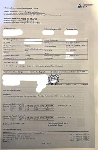

Dann ging es zum TÜV, die Ergebnisse sieht ihr als Anhang.
Neue Bremsen haben sehr gute Wirkung (BMW 5 vor mir hatte in Summe auf Achse 1 ca. 500 daN) und geringe Differenz zu einander.
Wichtig für Diesel-Fahrer (!) - Auto vor dem TÜV immer auf Betriebstemperatur (90 grad) bringen, 60 grad sind da min.
Mein nächstes Projekt, aber schon für Sommer 2024 - Feststellbremse reinigen, da 20% Differenz. Ich möchte unter 10% haben )))
