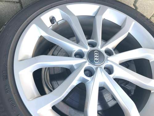

Ich habe eben mal schnell in der TG ein paar Bilder gemacht, ich hoffe, man kann einiges erkennen. Ich kann jedenfalls als Laie nichts Auffälliges feststellen.
Die sehen ja aus "wie neu" 🙂

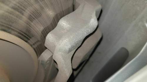

Meine schauen nach 20 Tkm so aus (siehe Anhang, 190PS TFSI S-Tronic, kein ACC)
mfg, Schahn
Va
Ui...
Bestimmt auch Stein im Belag...

Ja, es „rafelt“ auch ziemlich. Die andere Seite sieht aber, bis auf die Riefe, auch nicht besser aus. Hinten ist alles unauffällig.
Bin die letzten Monate aber auch fast nur Stadt gefahren, da muss man ja kaum mal richtig bremsen...
mfg, Schahn
