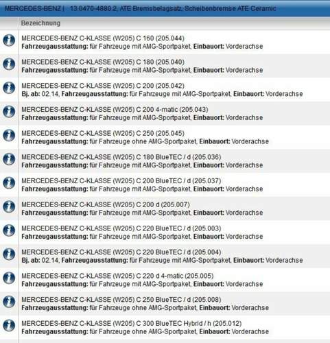

Gibt es sehr wohl:
ATE Teilenummer: 13.0470-4880.2 für AMG Sportpaket

ATE Webcatalog und zuhause bereit zum Einbau... die Nummer stimmt schon
Ate
Ate2
Hallo, du hast recht. Wieso hat der ATE Mensch per Mail mitgeteilt dass es nicht verfügbar ist? Vielen Dank für die Info. Dann werde ich die auch verbauen. Der Bremsstaub ist auch bei einem moderaten Bremsen gewaltig. Hatte ich so noch bei keinem Fahrzeug.

Hallo, bzgl. der in der AMG Line verbauten gelochten Bremsscheiben gibt es folgende Empfehlung von ATE.
Es ist technisch möglich, ATE Ceramic Bremsbeläge mit der PowerDisc oder mit gelochten Bremsscheiben zu kombinieren.
Die Bremsleistung bleibt bei dieser Paarung gleich hoch, wie
bei einem ATE Original- oder OE-Bremsbelag.
Das Zusammenspiel der beiden Bauteile kann aber zu einer erhöhten Geräuschentwicklung beim Bremsvorgang führen.
ATE Ceramic Bremsbeläge sind Beläge, die für den komfortorientierten Fahrer entwickelt wurden.
Grundsätzlich empfehlen wir ATE Ceramic Bremsbeläge daher mit normalen , das heißt glatten Bremsscheiben zu kombinieren.
