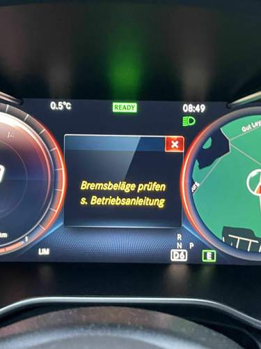

Ich wurde letztens mit der Meldung überrascht. Ich habe leider keine technische Ahnung in dem Bereich, deswegen bräuchte ich eure Hilfe. Ich hätte da ein paar Fragen:
Fahrzeug ist 47.000 KM gelaufen (Neuwagen) - normal?
Bei so einer (geringen) Fahrleistung, werden es wahrscheinlich nur die Bremsbeläge und nicht die Scheiben sein oder?
Fahrzeug ist diesen Monat noch in der Garantie, darf ich das überhaupt in einer anderen Werkstatt machen lassen?
Wenn ich alle 4x Scheiben und alle 4x Beläge wechseln müsste, was kostet mich das bei MB / was bei anderen Werkstätten?
Sollte ich wenn nicht bei MB originale Scheiben etc. nehmen oder gehen auch günstigere Drittanbieter?
Wie lange (KM) kann ich noch mit der Meldung fahren?
Ich weiß ihr könnt nicht ins Auto sehen bzw. die Bremsen sehen, aber evtl. hatte der eine oder andere grad erst kürzlich das Problem und kann mir aus Erfahrung berichten.
Meldung

Die Kontakte sind in jeweils einem Bremsbelag pro Rad.
Über die Scheibe trifft das überhaupt keine Aussage. Auch nicht, ob es überhaupt an beiden Achsen schon runter ist.
47tkm für einen Satz Klötze ist gut.
Ob die Scheibe schon getauscht werden sollte kann jede Werkstatt messen. (anfangsdicke und mindestdicke sind vorgegeben, und die aktuelle dicke misst man.
Ich würde davon ausgehen das die Scheibe noch genug Material hat.
Die kosten variieren enorm mit der verbauten bremsanlage (Sport, AMG, 4matic oder Standard)
Vorderachse komplett bei Mercedes sind bei mir mit 4matic 900€. Bei freien um 600€ und atu will nur 350€. Die Spanne ist also groß und sehr individuell. Mercedes ist aber selbstredend die teuerste Variante.
bei meinem ist vorn und hinten nur ein Verschleißsensor - also pro Achse nur einer und nicht pro Rad einer.
Und zwar vorn-rechts auf dem Außenbelag und hinten rechts auf dem Innenbelag!
Es geht auch mit Sichtprüfung:
Auf der Scheibe gibt es Bohrungen ( die nicht komplett durch die Scheibe durchgehen), wenn die weg sind, ist sie zu dünn geworden.
