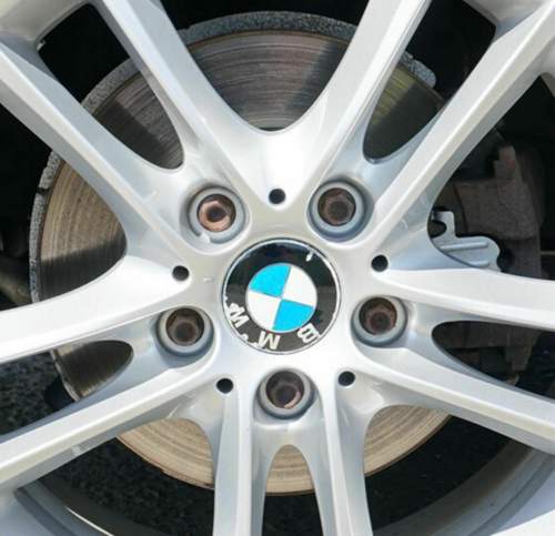

Ich habe gerade noch ein Foto gefunden, auf dem man die von ATE genannte Transferschicht farblich gut erkennen kann. Die Scheibe ist komplett glatt und ohne Riefen. Es sind lediglich Verfärbungen durch die Ceramic Beläge zu erkennen.
...und jetzt weiß ich auch, warum meine Scheiben vorne so komisch aussehen und hinten die Felgen immer schneller verschmutzt sind wie vorne.

Ceramic-Beläge vom Vorbesitzer?
@Spatwitz schrieb am 23. Januar 2020 um 21:54:32 Uhr:
@Dennis_D. schrieb am 23. Januar 2020 um 21:28:16 Uhr:
Richtig, aber nur vorne und ich habe hinten letztens noch alles neu gemacht, aber mit normalen Klötzen.😕
