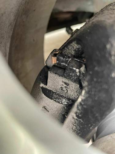

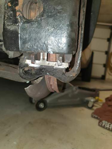

Hier nun ein paar Bilder, meines trauerspiels.
Hoffe man sieht genug.
LG
So wird das auch nix. Du siehst auf deinen Bildern jeweils eine kleine Nase pro Blech. Die gehört auf die flache Seite, also richtung Sattel und nicht irgendwie dran vorbei. Die Muss jeweils auf der waagerechten Führungsfläche der Klötze liegen.
Und iirc kommt die Feder auf den Sattelträger und nicht zur Scheibe, da bin ich jetzt aber nicht 100% sicher.
Ganz check ich das nicht
Dreh den auf Bild 1 um 180 Grad. Die anderen entsprechend.

Nicht mit Sicherheit, auch weil ich nicht live davor stehe. Aber ich hätte gesagt die Dinger sind auf den Bildern richtig montiert.
Haben die vielleicht einfach nicht mehr genug Vorspannung?
Aber die Nase unten rechts gehört doch oben drauf, da müsste ich schon schwer irren.?
Nachtrag: Je mehr ich drüber nachdenke, desto mehr glaube ich, dass ich falsch liege. Sorry dafür. 🙁
Ja wie denn jetz?
Bei mir sind sie so drin.
Mit den beiden 2 Nasen nach aussen.
Also wie bei dir.
Dann is sicher ein schlechter bremsklotz. Neue sind schon bestellt. Falls es nix bringt kommt neuer sattelträger
Bei dir garkein klappern?
