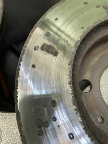

Bei mir war billig Müll verbaut, da der Vorbesitzer nicht wirklich ne Ahnung hatte vermute ich das man ihn über den Tisch gezogen hatte.
Die Beläge waren von ATE, kann man ja von aussen lesen, die Scheiben .... siehe Bild.

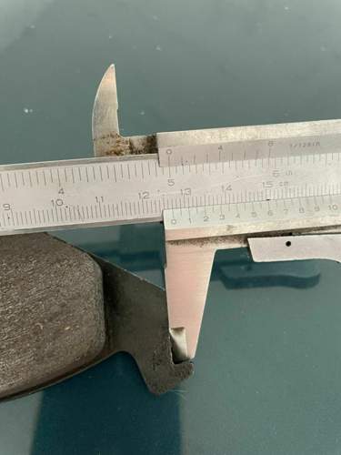

Kann mir jemand sagen, welches Maß ein guter Bremsklotz haben soll, oder das Maß vom Halter indem es eingestzt wird?

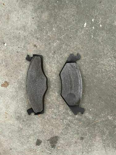

Hab es mal gemessen.
Der rechte "grosse" Belag ist der innere am Bremskolben.
Vielleich sind sie ja falsch rum drin und das ist das Problem ?
Also Asche auf mein Haupt, falls ich falsch liege, aber ich hab noch nie gesehen, dass auf ner Bremsanlage Klötze mit Verschiedenen Maßen, bzw. Bauformen verbaut sind.... Ich hatte bis jetzt an jeder Bremse, egal ob an meinen 4 VW's, am Audi oder Vater seinen Mercedes' immer exakt 2 Baugleiche Klötze verbaut. Vielleicht liegt es ja auch daran, kann mir auch vorstellen das es da zu Spannungen kommt, weil ja Unterschiedliche Kräfte auf beiden Seiten der Scheibe durch die unterschiedlichen Auflageflächen der Klötze kommen.
Wie gesagt, ich kann aber auch falsch liegen...
Hatte ich auch noch nicht gesehen.
Ist aber bei der Vw2 ATE Bremse definitiv so.
