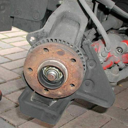

Mein Schrauber-Kumpel ist übrigens strikt dagegen, die Ankerbleche ganz wegzulassen, er befürchtet Probleme bei Regen und Fahrt durch Matsch...
Dein Freund hat Recht.
Der weiß genau was er sagt, und hat bestimmt mal einen 8N der ersten Baujahre gefahren.
Da war nur ein sehr kleines Blech verbaut das nur die Gummis der Gelenke gegen Hitze geschützt hat.

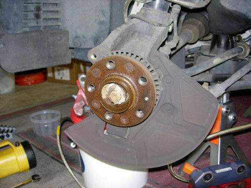

Da haben sich dann so viele über eine Gedenksekunde bei Bremsen im Regen beschwert, dass etwas größere Bleche nachgerüstet wurden.
Bild 1 Blech vor der Umrüstung.
Bild 2 Blech nach der Umrüstung.
Es gibt zwei gute Gründe die Bleche nicht ganz wegzulassen.
Einmal um keine Gedenksekunde beim ansprechen im Regen zu haben und gleichzeitig die Gummis vom Traggelenk und der Spurstange vor der Hitze zu schützen.
Ich habe schon Gummis gesehen die geschmolzen waren.
Blech mit Gedenksekunde
Blech nach Umrüstung
Danke, TT-Eifel. Der hat seinen 8N sogar immer noch... 😁
