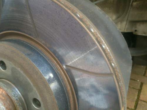

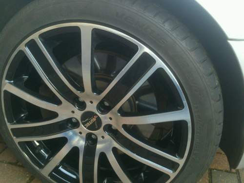

So sehen jetzt meine Scheiben nach ca 6tkm aus.
Von Verschleiß ist noch nichts zu sehen ;-)
Ich hatte mir mehr von dem Lack versprochen, das meiste ist schon ab......:-(

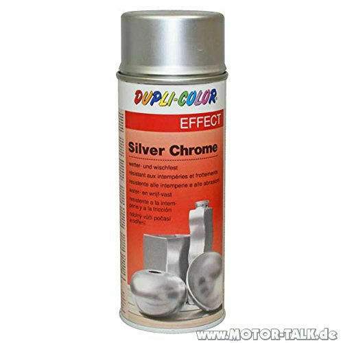

Der Lack geht bei allen Scheiben irgendwann ab. Die thermische Belastung ist einfach sehr hoch an den Scheiben. Die Scheiben Töpfe kann man aber recht einfach mit Hitzebeständigen Chrome Spray nach lackieren.

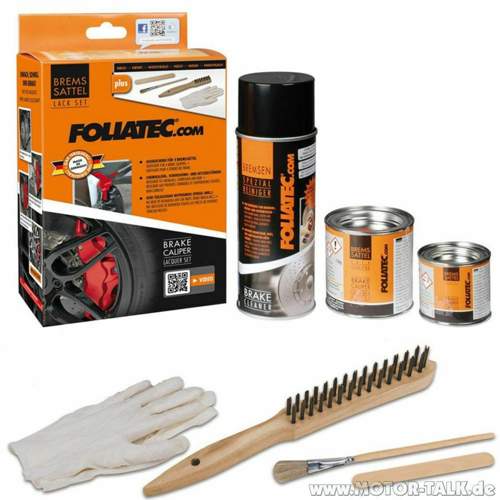

Das habe ich auch mit dem Chrome Spray gemacht. Ich habe die aber letzten Sommer mit einem speziellen sehr hitzebeständigen Spezial Lack von Foliatec lackiert, dass würde ich Dir auch empfehlen, der wird aber mit dem Pinsel aufgetragen ist ne Mischung aus Farbe und Härter, das muss man sehr sorgfältig machen. Ich habe vorher alles komplett auseinandergebaut und mit der Putzbürste mit der Bohrmaschine komplett blank gemacht. Der Lack ist wie so ne Art ewige Grundierung, optimal in Verbindung mit den Ceramic Belägen, man hat dann so gut wie gar keinen Dreck mehr an den Sätteln.
Danach ca 2-3 Tage mit dem Chrome Spray nach lackieren der hat noch richtig glänzendes Silber, der Foliatec Lack ist etwa dunkel. Danach braucht man nur noch im Frühjahr beim abgenommen Reifen kurz mal mit Bremsen Reiniger drüber, sorgfältig abwischen und dann die sichtbaren Bereiche einfach mit der Dose nach lackieren.
