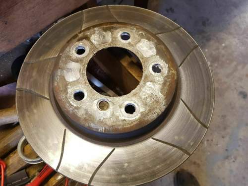

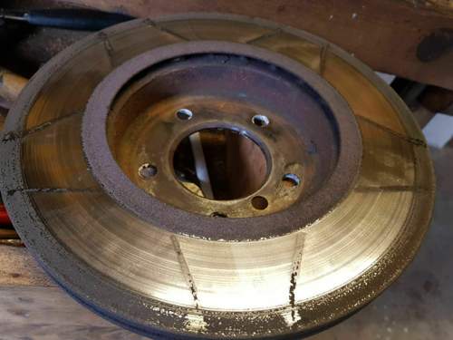

Habe jetzt nach gut drei Jahren und ca. 75000 KM vorne einen neuen Satz Brembo Max mit neuen Ceramic Belägen und einem neuen Sattel drauf gemacht, den anderen hatte ich schon vor 15 Monaten getauscht weil die Manschette am Kolben defekt war. Auf der anderen Seite war die Scheiben innen nicht richtig bis an den Rand blank, die ATE Sättel bekommt man im Austausch schon recht günstig. Ich habe dabei auch direkt mal die Bremflüssigkeit mit einen Überdruckgerät komplett gewechselt.
Die alten Scheiben waren innen schon recht fertig hatten aber immer noch gute Bremsleistung, aber wenn die Nuten mit den Jahren abnutzen, lässt das gute Nassbremsverhalten etwas nach. Jetzt ist wieder alles Tipp Top🙂
Komplett
Alt
Rueckseite

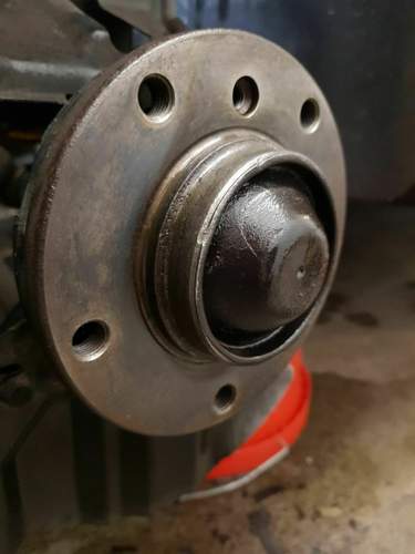

Ich kann nicht meckern was die Haltbarkeit angeht, so was kommt natürlich auch immer auf das Bremsverhalten an. Ich fahre aber auch viel Autobahn und habe auch sonst den Fuß oft am Gas. Das Bremsverhalten ist Top mit dieser Bremskombi vor allem bei Nässe merkt man einen spürbaren Unterscheid zur Originale Bremsscheibe.
Die Ceramic Beläge halten im Schnitt etwas länger als die Originalen dafür ist die Scheibe schneller verschlissen als das Original ohne Nuten, weil hier einfach mehr Reibung entsteht.
Bei neuen Scheiben immer neue Beläge drauf machen, sonst hat man nie die optimale Leistung. Beim Scheibenwechsel immer auf eine komplett saubere Nabe achten.
Nabe

Was den reinigungszustand der Nabe usw angeht ..logisch.. deine auf dem Bild würde ich noch weiter bearbeiten 🙂

Nee weiter bearbeiten würde das Material beschädigen, ich habe die mit der Putzbürste und einem Feinschaber bearbeitet, die Nabe ist 100% blank.
Das merkt man ja jetzt auch nach dem Einfahren, die Bremsleistung ist schon Hammer gut.
Kommt auf dem Bild nicht ganz so rüber iwie. Das man die nicht runterschrubbt sollte klar sein haha.
Aber die reine Bremsleistung hat ja mit der Nabe wenig zu tun.

Wenn die Nabe aber Unebenheiten hat die da nicht hingehören, dann würde man das auch beim Bremsen merken, weil man dann eine Unwucht drin hat. Das mindert dann natürlich auch die Bremsleistung, passiert dann oft nur in einem bestimmten Geschwindigkeitsbereich.
Wichtig ist das die Auflagefläche und der Konus 100% sauber sind, darauf wird oft nicht geachtet..
