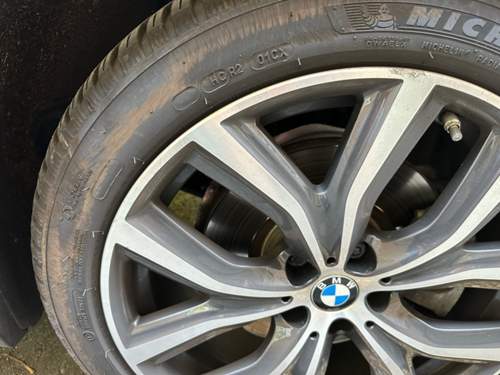

ich habe meinen Q2 im August letzten Jahres bekommen und kurz vor dem Wechsel auf Winterreifen ist mir aufgefallen, daß die Flanken der Reifen (Werksbereifung Bridgestone Turanza) trotz gewaschenem Wagen nicht mehr schwarz, sondern inzwischen braun sind, wenn sie abgetrocknet sind. Und das nur ein paar Monate nach dem Neukauf. Die Lauffläche der Reifen geht wohl auch etwas in die Richtung. Dort fällt es allerdings nicht so auf.
Der Wagen kann noch so sauber sein. Durch die braunen Reifen sieht es immer irgendwie dreckig und schmuddelig aus. Jetzt, nachdem die Winterreifen runter und die Sommerreifen wieder drauf sind, ist es mir wieder in Erinnerung gerufen worden, da die Winterreifen nicht dieses Problem haben (auch Bridgestone). Besonders stark fällt es auf, wenn die Sonne scheint.
Ich hatte mal etwas gegooglet und z.B. gefunden, daß es durch Chemikalien in der Waschstrasse kommen kann oder durch die UV-Strahlung der Sonne. Aber ich bin auch mit meinen vorherigen Autos und deren Reifen sowie mit meinen aktuellen Winterreifen für den Q2 durch die Waschstrasse gefahren. Und auch mit denen stand ich in der Woche tagsüber draußen. Doch bei keinem Reifen hatte ich diese braune Färbung. Auch sehe ich diese extreme braune Färbung nicht an der Bereifung anderer, fremder Autos.
Deshalb wollte ich fragen, ob jemand von Euch auch dieses Problem hat bzw. ob jemand weiß, ob das ein Reklamationsgrund ist.
Zum besseren Verständnis habe ich mal ein Bild angehängt.

Genau, die Verfärbungen basieren auf dem Austritt von Wachsen und Anti-Oxydationsmitteln, welche als Alterungsschutz des Reifens dienen und die besonders bei fabrikneuen Reifen unter starker Wärmeentwicklung auftreten.

„Diese dünne Schicht kann durch einfaches waschen mit normalen Reinigungsmitteln (Seifenlauge, Spiritus oder ähnliches) oder abwischen entfernt werden und tritt nach der 2. oder 3. Wäsche bzw. mit zunehmendem Reifenalter nicht mehr auf“

Hab bei meinem Wagen + Markenreifen dasselbe Problem, nur viel extremer. Vor allem nach der Reinigung des Wagens bei BMW ging es plötzlich los, die Verfärbungen waren extrem (braun). Habe dann ADBL Tire and Rubber Cleaner geholt, nach 2 Durchgängen sehen die Reifen wieder richtig schwarz aus. Bin voll Happy, bereue aber, dass ich das nicht früher gemacht habe. Ich war total überrascht, dass sofort nach dem Einsprühen die braune Brühe herunterläuft.
Du hättest denselben Effekt wahrscheinlich auch mit Wasser und einem Spritzer Geschirrspülmittel gehabt.
Stell dir einfach vor, das Geschirrspülmittel würde "Pril Xtreme Tire Black Gloss & Shine" heißen und im Zubehörhandel 18 Euro kosten - nur für das Gefühl, das Beste fürs Auto getan zu haben.
Aus eigener Erfahrung kann ich dir versichern, dass weder Pril noch fit noch zwei/drei andere Spülmittel den braunen Belag schaffen zu entfernen und das nicht mal ansatzweise.
Abhilfe: Amorall Wheel&Tire Cleaner für 1,99€ bei ACTION (eins der wenigen Produkte, die ich dort kaufen würde).
