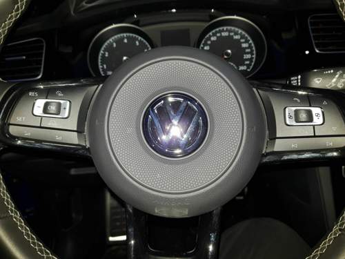

Habe mal ein Bild vom verbauten MuFu-Lenkrad mit den dazugehörigen Tasten (CNL) mit angehängt.

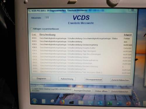

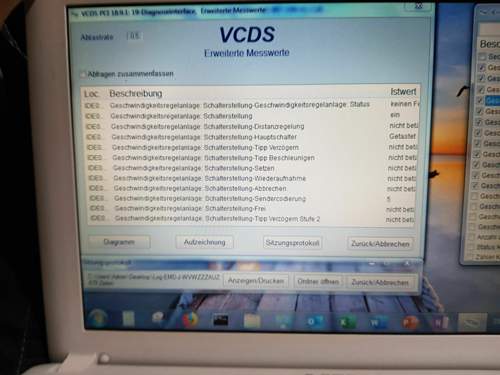

Bin dann mal in die erweiterten Messwerte gegangen (siehe Bilder): wenn ich nichts am Lenkrad drücke, gibt er mir die Fehlermeldung raus. Sobald ich den "On-Taster" drücke und halte, ist kein Fehler vorhanden...
Ist es tatsächlich möglich, daß der Taster einen Defekt hat?? Habe das Teil vor einigen Tagen gebraucht, angeblich Fehlerfrei, gekauft...
Oder liegt noch irgendwo ein Fehler in der Codierung vor?
Bin mittlerweile fast am Verzweifeln...
