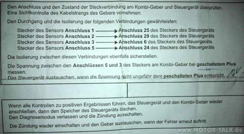

MORGEN LADE ICH EIN BILD HOCH WO DER GENAUE FEHLER LIEGT
BEFUND: VERBINDUNG GIERMOMENTSENSOR ZUM ABS BLOCK UNTERBROCHEN SIEHE SCHALTPLAN
SIGNAL KOMBI-GEBER VIA MULTIPLEX NICHT VORHANDEN
Stecker des Sensors Anschluss 1 -----> Anschluss 25 des Steckers des Steuergeräts
Stecker des Sensors Anschluss 2 -----> Anschluss 29 des Steckers des Steuergeräts
Stecker des Sensors Anschluss 3 -----> Anschluss 6 des Steckers des Steuergeräts
Stecker des Sensors Anschluss 5 -----> Anschluss 24 des Steckers des Steuergeräts
Befund
"Soweit ich das jetzt recherchieren konnte sitzt in der Mittelkonsole der Beschleunigungssensor des ESP-Systems. Der ist auch vorhanden, der kleine schwarze Kasten auf dem dritten Bild (mit der Teilenummer 8200 044 501)"......
Richtig Georg, es ist der Beschleunigungssensor/Giermomentsensor, aber wieso hat meiner 3 Kabel?
Laut Diagnose soll ich Anschluß 1,2,3,5 des Giermomentsensors überprüfen....hmmm😕

ja genau. am Stecker vom Giermomentsensor sind nur 3 Leitungen. Demzufolge muß ich den "Kombi-Geber"finden. Auch das ESP-Steuergerät müßte ich wissen wo der sitzt, um die Steckverbindungen zu überprüfen. Ich habe das BIld angehängt vom ESP-STeuergerät das ich gekauft habe.Vielleicht hat jemand Renault Dialogys und kann mir den Sitz des ESP-Steuergerätes mitteilen und für was des gelbe Stecker ist. Es könnte durchaus sein,daß der gelbe Stecker für nicht vorhandenes Zubehör ist, aber ich lasse mich gern eines besseren belehren.

danke Georg, danke Globeum, Ihr habt vollkommen Recht. ABS/ESP ist eine Einheit.Jetzt bin ich etwas schlauer als gestern, dank eure Hilfe. Jetzt weiß ich auch wo das PRoblem liegt:
ich habe einen gebrauchten ABS-Block eingebaut, der eine andere Teilenummer hat wie der kaputte Original ABS-Block.Laut Verkäufer sollte dieser der ABS-BLock auf mein AUto passen, aber weit gefehlt. Kein Wunder, daß bei der Diagnose keine Verbindung zum Gierratensensor als Fehler erkannt wurde.Der ABS-Block paßt nicht, während der Gierratensensor Original ist.Folglich müßte ich ein ABS-BLock kaufen, der die gleiche TEilenummer hat wie der Original ABS-Block, dann müßte das Problem behoben sein, denke ich da richtig?
