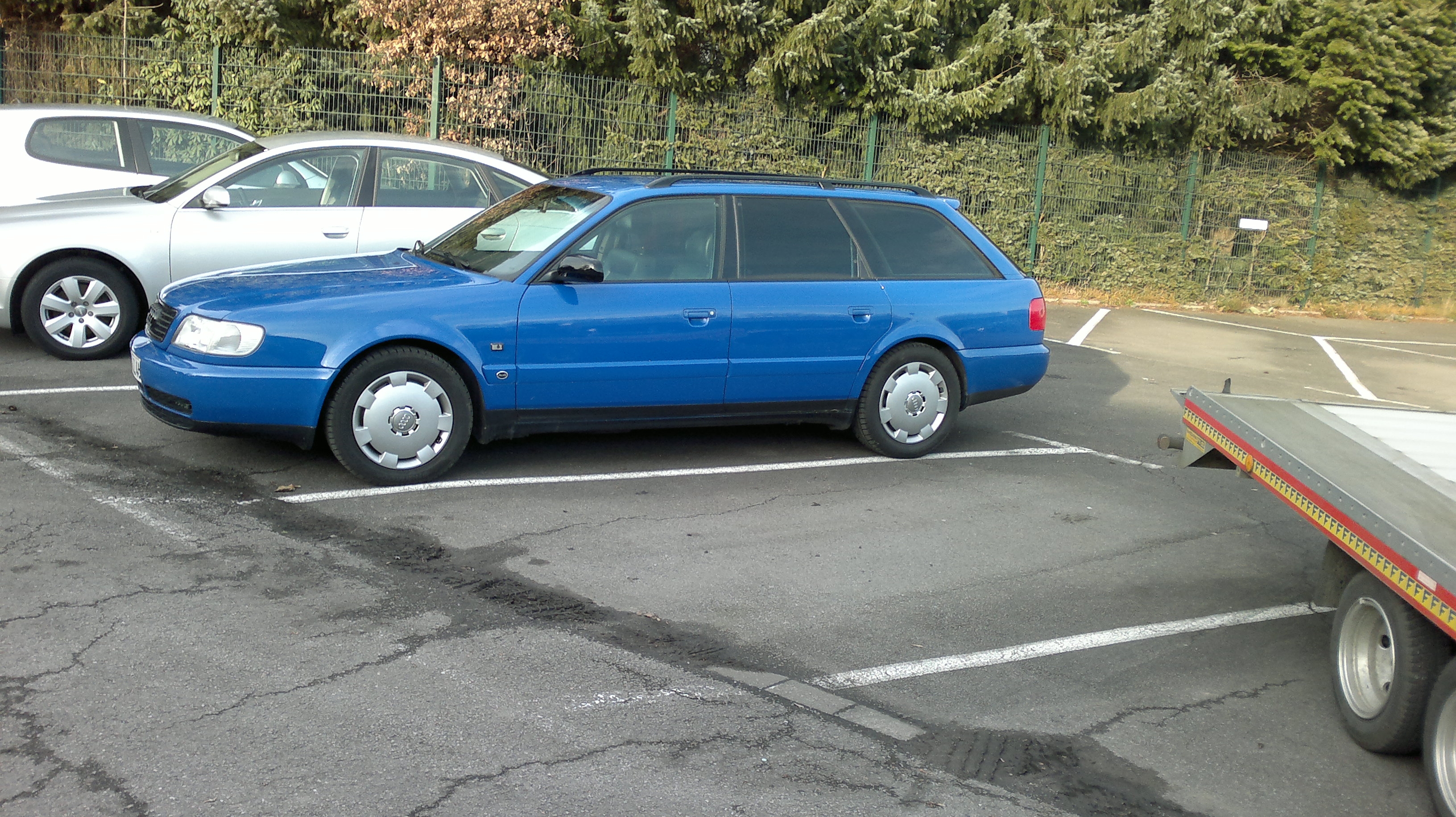

http://static.motor-talk.de/.../neues-bild-8696232227221240667.JPG
Der blaue ist meiner, letzten Winter / frühjahr
Vielen Dank Jungs !!!
der blaue S6 Plus liegt tief, paßt zu meinen 40/40 KAW Federn , für mich etwas zu tief
Der dunkle S6 könnte die richtige Höhe sein, welche Eibach sind verbaut mit welchen Dämpfern ?
Gruß Henning
Gruß Henning
Der Schwarze S6 ist definitiv tiefer als der Blau Plus! Beide sind mir Persönlich bekannt!

Ich denke er meint das Bild. Dort sieht er hoch aus...
