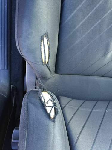

Hallo Leute,
meiner Fahrersitz ist ziemlich an der Seite demoliert (Siehe Bilder)
Laut Sattler kostet das ganze ca. 120€ (Weniger wenn ich selber Stoff mitbringe) und es sieht wieder TOP aus. Problem ist, wie findet man raus welche Farbe und Stoff sich auf dem Sitz befindet. Mehrere Sattler meinten das sie mir den selben Stoff nicht beschaffen könnten.
Habt ihr da einen Lösungsansatz bzw was gibt es allgemein für Möglichkeiten um den Schaden zu beheben?
Das andere ist das Gaspedal, wo leider die Gummierung nicht mehr das ist.. Wie ist das zu beheben?
Danke Danke Danke!

zu deinem Sitz: platin (grau) und athrazit (schwarz) hätte ich da.
sind Reste von einer Ausstattung
,,Aqua Blau,, gibt es auch noch.
Mach mal ein Bild am Tageslicht, sieht man die Farbe besser.
Ersatzstoff gibt es mittlerweile sehr umfangreich bei der Audi Tradition. Musst dort mal im online Shop schauen.
https://trshop.audi.de/.../SelectCat.do?...
Der gute Freundlichen kann Dir anhand der FIN Nummer auch genau sagen, welche Farbe damals bestellt worden ist. Dann kann man damit auch den Stoff suchen !!

Nogaro hat recht, anhand der Fahrgestellnummer kann dir jeder V-A-G Partner im System dein komplettes Ausstattungspaket abrufen und den Farbcode deiner "Nadelstreifensitze" abrufen. Siehe mein MotorTalk-Profil, dann weisst du, was ich meine.

Super! Das finde ich morgen heraus! Ich habe schon 2 Sattler kontaktiert. Die Bilder sind bei Tageslicht entstanden.

Platin müsste es sein oder? Ich werde es morgen wissen. Was möchtest du für so einen "Rest" haben? Reicht der für den Sattler?

Habe Antwort vom Autohaus:
folgende Informationen können wir Ihnen zu Ihrer Innenausstattung geben:
Ausstattungscode: CK
Bezeichnung: Stoff Anthrazit,
PR-Nummer: N0E

Themenstarteram 20. April 2015 um 8:36
Hallo Leute,
wo könnte ich noch Stoffreste herbekommen? Das Loch nervt so sehr in dem Fahrersitz. Hatte mir schon überlegt einen neuen Fahrersitz zu kaufen, die sind aber alle auch so defekt. Und Sitzbezüge gibt es wegen der getrennten Rücksitzbank für den Avant nicht, da kein Zuschnitt vorhanden ist.. Dachte da an Kunstlederüberzüge die maßgefertigt sind.

Das stimmt flesh-gear nur welcher ist der Richtige?? Und der ist halt neu, habe Angst das die Farbe dann sichtlich nicht zu der anderen ALTEN passt
Der madud hat dir doch den passenden stoff im link gezeigt.
Platin jacquard satin
