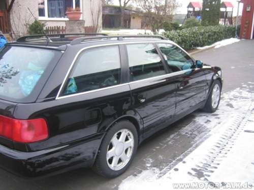

Hallo Henning,
hast du mal ein Foto vom Auto mit den eingebauten KAW Federn?

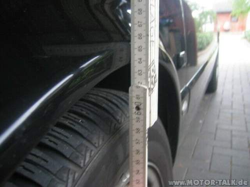

Bilder vorher mit den KAW sind hier :
Img-9871
Img-9407
Der ist doch nicht Tief!!!!
Dann darfst du aber meinen nicht sehen!
Nun, die Foxanlage und die Kufen vorne schleifen zu oft ...geht wirklich nicht...
