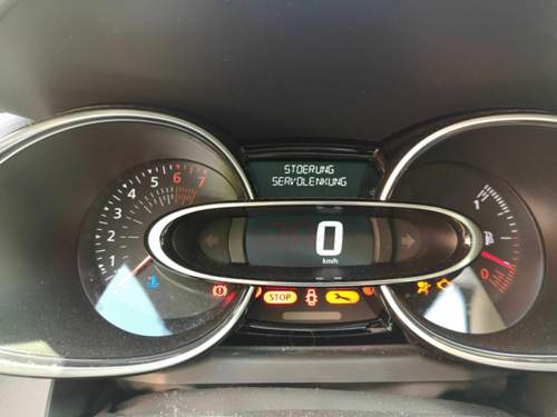

Ich habe ein Problem mit mein Clio IV 73 Ps seit heute Morgen.
Das Auto stand 5 Tage in der Garage heute wollte ich wieder losfahren und es kam sofort die Fehlermeldung Einparkhilfe prüfen und Airbagfahler.
Ok ich dachte mir die Fehler kommen aufgrund das er stand 5Tage.
Ich war kurz einkaufen bin wieder eingestiegen schon kam der Fehler Servolenkung Störung also man konnte schwer lenken.
Bin zuhause angekommen hab ich mir gedacht die Baterrie abzuklemmem und das Auto so zu resetten da ich kein OBD Gerät habe.
Nach einer stunde Baterrie wieder angeschlossen alle Fehler noch da musste noch den radio Code eingeben der steht ja im Fahrzeugbrief.
Wollte starten aber kein erfolg er gurgelt 5 sekunden aber Startet nicht mehr???
Nach 4 Versuchen bin ichnam Verzweifeln.
Habe beide Keykarten versucht aber springt nicht an....
Bitte Um Hilfe

Sollte die Wegfahrsperre nicht freigeschaltet sein blinkt in der Armatur oder im Schalter der Zentralverriegelung (der im Auto, nicht im Schlüssel oder Chipkarte) eine rote LED recht heftig (mit 4 Hz, also 4 mal pro Sekunde) Dann ist es wirklich ein nicht erkannter Transpondercode. Allerdings glaube ich das nicht so ganz. Ich denke eher das irgendwo eine mangelhafte Masseverbindung die Ursache ist. Möglicherweise ist eines der Massekabel zwischen Batterie und Karosse oder Motor die Ursache. Möglich wäre auch noch die Masseverbindung des Armaturenbrett welche sich links unter dem Armaturenbrett befindet. Diese versorgt auch die Zentralelektronik mit Masse. Nach der Beschreibung der Fehlerlampen gehe ich aber mehr von einer Fehlerhaften Masse zwischen Batterie und Karosse / Motor aus.
Bricht beim Starten die Spannung zusammen und geht unter die 10V, was bei einem Massefehler der Fall ist, dann reicht diese Spannung nicht um die Steuergeräte zu versorgen und diese versagen den Dienst. Angefangen bei Empfindlichen Steuergeräten wie das Airbagsteuergerät das schon bei 11V eine Fehlermeldung ausgibt (ungenügende Spannungsversorgung) über ABS und Lenkung (nur bei elektrischer Servolenkung) bis hin zum Einspritzsteuerteil das unter 10V Spannungsversorgung nicht mehr funktioniert und der Motor somit auch nicht anspringen kann.
Zuerst bitte die Batterieklemmen überprüfen, dann die Kabel nachverfolgen und schauen ob diese an ihren Endpunkten auch einwandfreien Kontakt haben. Zwischen Motor und Karrosse ist die Masseverbindung über ein dickeres Kabel oder ein Masseband zwischen Getriebe und Karosse hergestellt, die Massebänder gammel gerne weg. Auch das kann solche Fehlerbilder erzeugen da der Anlasser die benötigte Masse dann über andere Bauteile bezieht und somit die Spannung für das Einspritzsteuerteil herunterzieht.

Ich hab mal Bilder gemacht wie die Amzeigetafel aussieht.

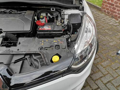

Habe nochmal alle Kabel vorne vom plus und minusplus überprüft also sehe keine schäden.

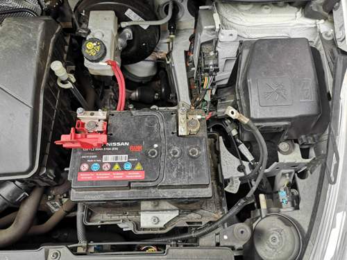

Hängt da ein Massekabel an der Batterie lose rum?
#Grusz
Horst
Wenn die Batterie die erste ist, gleich eine neue kaufen ... da steht Fiamm drauf.
Ab Werk bereits Schrott. Eine halbtote Batt. Verursacht die Farbenampel im Innenraum.
Lade die alte Batt. Wenn das Kombiistrument keine Fehler hat, eine neue Batt. kaufen ... aber keineFiamm mehr. Smart 453 Forum kann ein Lied davon singen.

Das Radio geht auch noch mit 9 Volt Spannung. Die Steuerteile eben nicht.
Hast Du eventuell ein Multimeter ? Du könntest damit mal die Batteriespannung während des Starten anschauen.
Ich bin mir ziemlich Sicher das die unter die 10V abfällt.
