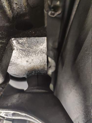

Ich habe meinen E36 (Laufleistung 80tkm) mal wieder zum TÜV fahren müssen und es sind wenige Mängel erkannt worden jedoch gibt es da an dem Motor und im Bereich des Getriebes sichtbares "Ölschwitzen" bzw. im Bereich des Motors sogar mit "tröpfchenbildung" .

8.4.1 Umweltbelastung: Motor undicht - Ölverlust mit Abtropfen (EM) (Siehe Bild)
Hierbei sei zu sagen dass ich vor ca. 2 Monaten das MotorÖl samt Ölfilter komplett gewechselt hatte. Vor dem Wechsel habe ich noch so eine Motorspülung von Stannol durchlaufen lassen.
Es ist jetzt nicht so dass es nur so aus dem Motor unten rausläuft. Am Motor etwas "schwitzig" und am unteren Ende des Motors bildet sich wohl über die Zeit etwas tröfpchenartiges was wohl sehr wahrscheinlich MotorÖl ist.
Gekostet habe ich es noch nicht, daher kann ich es schwer einschätzen! ^^
Ich nehme mal an, dass es evtl. an einer Dichtung liegen könnte.?! Ich wische mal heute den Motorblock von unten etwas ab und schaue mal morgen bzw. die Tage ob sich da wieder ein Tröpfchen bildet.
D8.4.1b Umweltbelastung: Getriebe ölfeucht (GM)
D8.4.1b Hydraulische Nebenaggregate ölfeucht (GM) (Siehe Bilder)

Motor unterseite
Getriebe1
Getriebe3

Motor Ölfeucht kann viele Ursachen haben. Hier würde ich an deiner stelle von unten nach oben die Spuren verfolgen.
Wenn z.b. die VDD undicht ist verteilt sich das natürlich nach unten hin.
Klassiker für Ölverlust beim B18 und B19 sind die Dichtungen des Stirndeckel. Das ist relativ gut ersichtlich.
Die Dichtungen zu erneuern ist jetzt kein Hexenwerk, jedoch zeitintensiv und mann sollte wenn die Deckel ab sind, vielleicht in dem zuge noch den Kettenspanner und die Schiene mit austauschen.
Getriebe ölfeucht:
Ich hab anhand deiner Bilder nur Ölaustritt am Kardanflansch sehen können.
Das würde auf den Simmerring Getriebeausgangswelle hindeuten.
Jedoch das gleiche wie beim Block, erstmal spuren zum höchsten Punkt verfolgen und dann Dingfest machen.
Die Ölfeuchte ist mir zu undefiniert. Daher erst mal komplett alles sauber machen und dann schauen wo es genau herkommt. Babypuder kann helfen die Laufspuren dann zu verdeutlichen.
Kann alles von einer ausgehärteten VDD kommen. Hatte ich letztens bei einem M50 Motor. vorne hinten alles siffig. Danach Ruhe.
Kann natürlich auch sonst wo her kommen.
Sieht man aber erst genauer wenn man alles sauber macht und dann genauer hinschaut wo es raus kommt.
Mögliche Ursachen für Ölaustritt:
-Kettenkasten
-Ölfilterflansch
-Ventildeckeldichtung
-Ölwanne
-Kurbelwellen Simmering
Die letzten zwei eher weniger, da nur 80tkm Laufleistung. Das Problem dabei ist, dass der Wind das ganze Öl überall hin verteilt. Ich denke das Getriebe müsste noch dicht sein. Alles sauber machen und nacheinander abarbeiten. Dazu gibt es genug youtube Videos.

Teflon schmiert nicht,es macht die Oberfläche gleitender.Gut für Fensterführungen oder Türgummis.Nicht als "Schmiermittel" für Lagerungen diverser Achsen geeignet.....hier sollte man eher zu weißem Sprühfett greifen.Öl verflüchtigt sich zu schnell wieder....
Getriebeundichtigkeiten muß man halt finden.....können Dichtungen diverser Deckel oder Simmerringe sein oder die Ablaßschraube wurde mal zu fest angeknallt.
Simmerringe sind relativ schnell getauscht.....muß das Getriebe durch ne Werkstatt ab,wird es mindestens so teuer wie ein Kupplungstausch.

Meiner hat auch vorn am Kettenkasten geschwitzt, die "Ölfeuchte" hat sich dann auch überall verteilt, vorwiegend am Motorrumpf und am Getriebe. Die Werkstatt meines Vertrauens hat dann zunächst mal von außen weitere Abdichtmasse draufgeschmiert, damit ist er noch zweimal über den Tüv gekommen, aber die Inkontinenz wurde dennoch immer stärker.
Ich habe im Netz nach weiteren Tipps gesucht und gesagt bekommen, dass die Dichtungen teilweise empfindlich auf "falsches" Öl reagieren können. Zusätzlich kamen noch Tipps zu dichtungsfördernden Additiven. Daher habe ich auf eines der empfohlenen Öle Shell Helix HX7 5w40 umgeölt und eine Dose Wynn's engine oil stop-leak dazugegeben.
Das ist jetzt etwa ein halbes Jahr her, seitdem ist Ruhe, kein Schwitzen mehr. Die zusätzliche Dichtmasse habe ich größtenteils wieder entfernt. Laufen tut er immer noch, soll heißen, der Motor funktioniert einwandfrei ;)
Getriebe muss für den Wechsel der Simmerringe nicht runter.
Kettenkasten und Ventildeckeldichtung kann man auf einen Schlag erledigen. Dauert keine Stunde. Wobei man die meiste Zeit mit Putzen verbringt.

Der TE fragt nach Erfahrung. 80tkm nach über 20 Jahren Autoleben heißt, dass das Auto sehr viel Kurzstrecke gesehen oder ein Stadtleben mit vielen Schaltvorgängen. Das Einzige was am Getriebe undicht sein kann ist der Schaltgestänge Simmering. Oder wenn jm. mal ein Getriebe Ölwechsel gemacht hat, dann kann eventuell an der Ablassschraube was austreten. Auch hier weil der Simmering am höchsten Punkt des Getriebe ist, einfach sauber machen und ggf. etwas Getriebeöl nachfüllen.
Der Ölaustritt nach seinen Bildern zufolge ist es eher der Kettenkasten und nicht der Kurbelwellensimmering!
