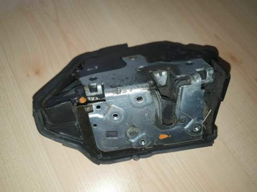

Auf ner Urlaubsfahrt hat sich scheinbar der Bowdenzug der Fahrerseite verabschiedet.
Die Tür lässt sich nur noch von innen öffnen.
Habe mal die Pappe runter genommen und den Griff demontiert.
Mir ist aber nicht ganz Schlüssel wie und wo ich den wieder einfedeln kann das es funktioniert.
Per Zug am Kabel betätigt sich immerhin das Schloss.
Kennt jemand ein Video/ Tut oder schlüssige Explosionszeichnung.
Habe die Tür abgetastet und keine Bruchstücke gefunden.
Scheint mir ein gängiges Problem, aber meine suchen haben mir bisher nicht weiter geholfen.

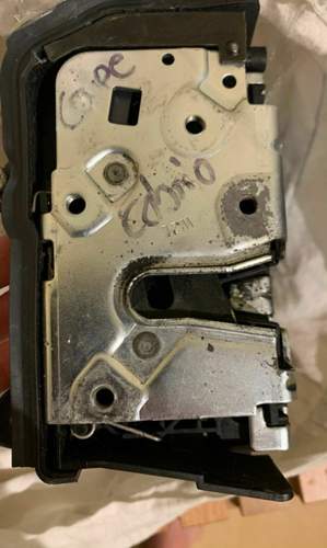

Das neue/alte Schloss ist angekommen. Es ist bereits verriegelt und lässt sich manuell durch ziehen am bowdenzug nicht öffnen.
Habe ich einen Denkfehler oder ist es defekt ?
Ich glaube das da unten soll so nicht sein und der sollte öffnen wenn man am Bowdenzug zieht. Bestell dir einen komplett neuen bei leebmann24 für 150€
Ne alles ok. Hab mir ein Bild von meinem alten angeschaut, sieht genauso aus
Wobei der Mechanismus eine andere Stellung hat
Dieser sollte sich doch normalerweise öffnen bzw. zurück stellen wenn man an den Hebeln zieht.
Komisch
Das Drehfallenschloss würde ich immer neu kaufen. Ich hab so eines mal zerlegt und dabei herausgefunden, dass die innerlich vom Rost zerfressen werden, was dann zu den abenteuerlichsten Symptomen führt.

Moin,meines Wissens (ich habe das gleiche Problem auch gehabt),mußt du den Mechanismus manuell mit einen Schraubenzieher auf offen stellen,dann müßte es gehen.wenn er veriegelt ist,kannst du ihn nicht mit dem Bautenzug öffnen,
Übrigens,ich habe auch ein Coupe und habe mir ein gebrauchtes aus den Staaten geholt und das funktioniert seit einanhalb Jahren ohne Probleme,
