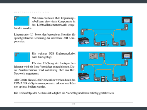

Anbei ein Prinzipschaltbild von LWL-Systemen, zum Verständnis wie das technisch sein sollte

Auf Deinem Bild Nr. 2 ist ein Stecker zu sehen, in dem nur 1 LWL-Kabel steckt.
Das Schaubild von @Bamberger_1 zeigt dass das D2B System ein RING ist. Jeder Stecker hat ein kommendes und ein gehendes LWL-Kabel.
Mit einem Anschluss wie Dein Bild Nr. 2 kann es nicht gehen.
Es hat aber so funktioniert. Ich denke dass der Stecker aus dem Bild 1 sorgt für kommendes und gehendes Signal.
Ich bin nicht sicher wie MOST Stecker aussehen, aber die Stecker die du fotografiert hast sind D2B Stecker (1. Generation LWL) irgendwas passt nicht. Hast du den Typ deines Comand Zentralgerätes? Hat der Verstärker einen integrierten CDC? Und wo kommt das "einbeinige" LWL Kabel her? Wenn du die Brücke steckst ist der Ring formal geschlossen, aber halt ohne den Verstärker als Teilnehmer, deshalb bleibt alles ohne Ton. Schau mal in der Radmulde vielleicht hast du ein kurzes Stück LWL verloren? Oder der Stecker aus Bild 1 muss auf den Stecker Bild 2 aufgetrennt wereden, damit dieser Ring wieder zu ist.
