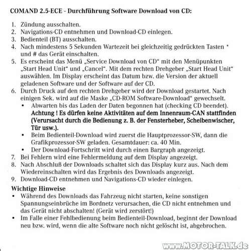

Eine Frage am Rande.
Kann man das Comand Updaten?
Türsteuergerät würde ich bei den Symptomen ausklammern. Hatte kürzlich eins defekt und folgende Funktionen gingen nicht mehr: Sitzverstellung, Pfützenlicht, Softclose, Ambientebeleuchtung im Griff, Sitzheizung. Es funktionieren aber weiterhin beide Lautsprecher und die Zentralverriegelung. Du kannst testweise von rechts nach links die Geräte tauschen. Habe ich damals auch so mal probiert. Es funktioniert zwar nicht alles damit, aber den Fehler hatte ich damals so eingegrenzt.
Ja, kann man - kommt allerdings darauf an, welches Du verbaut hast. (Liste auf Bild 1)
Ich habe mir die CD beim "Freundlichen" besorgt, kostete 8.-€, und hat bestens funktioniert.
Ist das letztmögliche Update, neuere gibt's keine mehr. Teilenummer ist: A220 827 10 65
Habe jetzt einen schönen Mercedesstern als Startbildschirm, und einige praktische Features mehr, in den Menüs.
LG, Mani

Beim Mercedes Händler Hab ich gefragt wie es mit dem Update aussieht. Er sagte das geht bei meinem Modell nicht.
