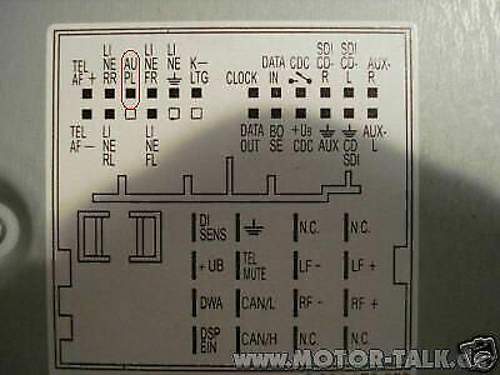

Hinten am radio/navi der quadlock stecker die Pinbelegung vom radio schauen wo der AuPilot drauf steckt auspinnen und isolieren.
Weisst du gerade welche pinbelegung es ist?
Die Pinbelegung für Bose beim RNS-E ist Kammer B Pin 7.
Die Frage ist was du genau umgebaut hast? nur RNS-E 192 auf 193, oder vorher noch nen Radio gehabt? Bose nachgerüstet? Extra Mikro für Bose nachgerüstet?
Hast du Gala auf 255 codiert, ist im neuen RNS-E auch Bose codiert?

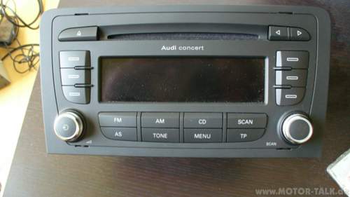

Er hat es nachgerüstet, da denke ich er hatte das concert drin😕.
Bild 1 Radio
Bild 2 Pinbelegung vom Concert roter Kreis ist der Pin für den AutoPilot müsste Kammer D Pin 10 sein.
Den Stecker (Kammer D) hinten aus dem Quadlock ausclipsen, einzelnen Stecker zur Seite abziehen, dann siehst du die Nasen von den einzelnen Pins. Eine Büroklammer oder kleiner Schraubenzieher und leicht nach unten drücken dann ist der Pin frei und kann nach oben weggezogen werden, noch isolieren und fertig.
