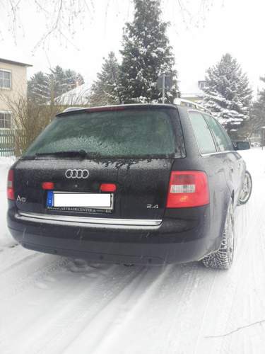

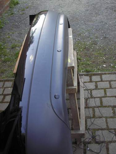

Also ich hab ne akustische Waeco Anlage drin. Guckst du Bildchen.
20130223-105605
P1010011
habe bei meinem die gleiche wie SlowfingerA6 verbaut. Der Signalgeber (Hupe) ist auf der Hutablage linke Seite neben dem Sicherheistsgurt angeschraubt.Wir hätten auch ein Loch bohren können und ihn von unten vom Kofferraum anschrauben, das wollte ich nicht.
