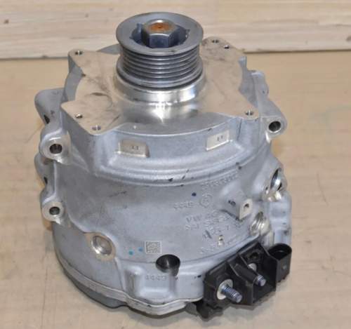

@BerndE. schrieb am 20. Juni 2022 um 20:41:28 Uhr:
Vielleicht kann eine Fachwerkstatt für Elektromotoren den Generator überprüfen. Sind da ganz normale Pole zum anschließen dran? Vll. Ist nur der Regler defekt.

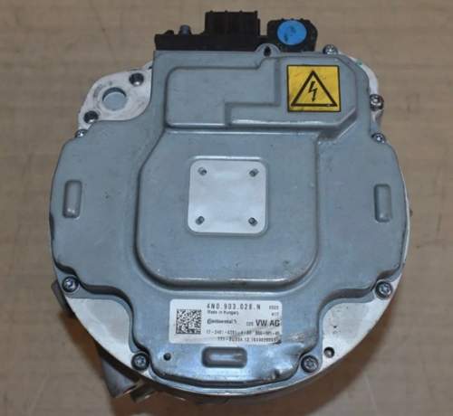

Der Generator sieht wie folgt aus. Habe im Internet auch Fotos vom Inneren des Generators gefunden.
Ich habe vor bei Fachfirmen, welche Generatoren überholen diesen überprüfen zu lassen… Bin echt auf das Ergebnis gespannt…
Die Werkstätten tauschen ja gerne mehr als notwendig aus… nur hier geht es um Kosten in der Höhe von ca. 2800€ welche nur durch Vermutungen entstanden sind und das Problem wurde nicht gelöst…

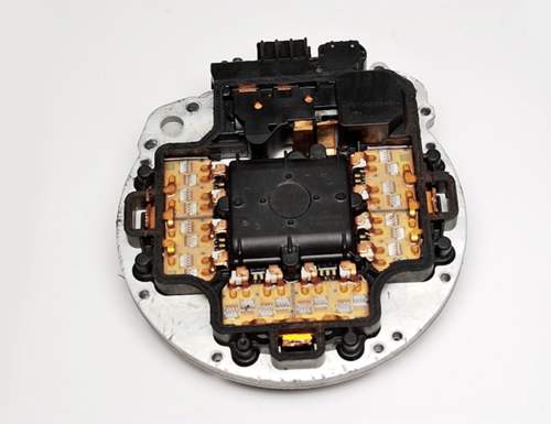

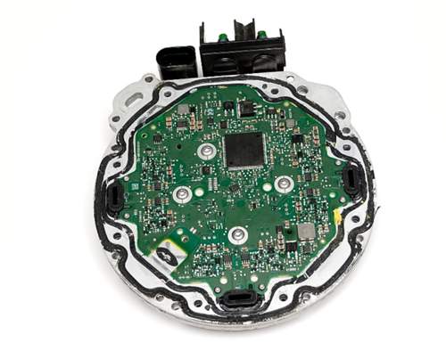

Anbei nochmals das Innere des Generators….
Sieht auch nicht gerade nach Hightech aus. Da sehe ich gute Chancen.
Ist das nicht im Grundsatz auch nur eine Lichtmaschine die auf eine
höhere Spannung und höhere Leistung ausgelegt ist?
