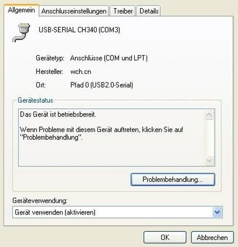

So, nun habe ich eine Ewigkeit mit der Diagnose-Software herumprobiert, habe aber nicht den Eindruck, dass Sie einwandfrei funktioniert. Mein Testszenario:
- Ich habe alles entsprechend der Anleitung auf der CDRom gemacht. D.h. als erstes den USB-Treiber CH340 von der CDROM installiert. Im Gerätemanager taucht der danach als COM3 auf.
- Danach habe ich die Software KKL 409.1 installiert und gestartet.
- Unter Options/Select COM-Port, COM3 gewählt und Test, sowie LED-Test durchgeführt. Das schien erfolgreich:
Port Status: OK

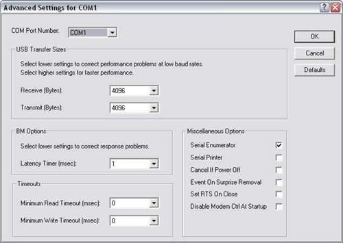

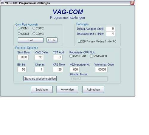

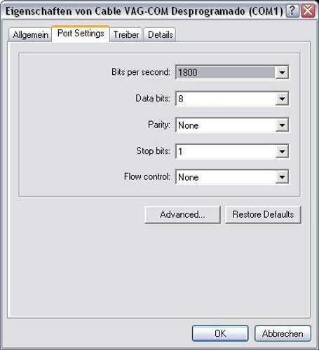

Mit dem COM Port das ist soweit OK, check mal noch die anderen Parameter... siehe Anhang
War die Zündung auch an? 😉

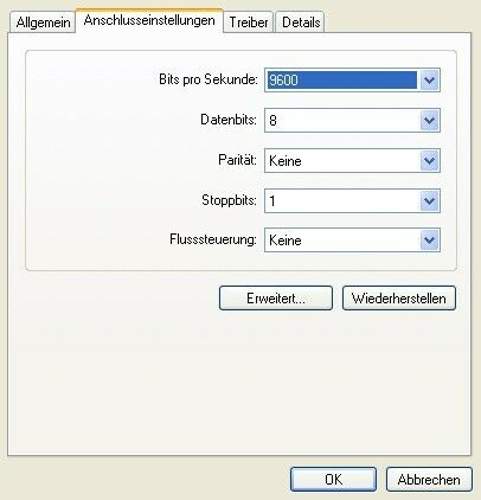

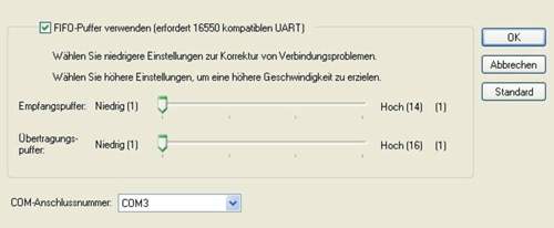

Ja, alles mit und ohne Zündung und zuletzt mit laufendem Motor getestet. Ein Parameter ist bei mir anders:
KP2 Time ist bei mir 55 statt wie bei Dir 25. Auch wenn ich wenig Hoffnung habe, würde ich das nochmal mit Deinem Wert testen. Am Anhang nochmal die Einstellungen (emulierten) meines COM-Ports. Ist da vielleicht was komisch? In Anbetracht der Tatsache, dass das Steuergerät 03 brav etwas zurückliefert, kann ich mir nur vorstellen, dass da irgendwelche Werte für die Kommunikation nicht optimal eingestellt sind, quasi die Leitung dadurch gestört ist. Aber dass das Kabel kaputt ist, erscheint mir nicht logisch.
gruss,
heinetz

Kannst ja mit den Werten mal noch herum probieren.
Siehe Anhang.
Motor brauchst du nicht starten.
