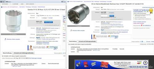

NOCHMAL zum Einprägen.
Die von dir gez. Nuss ist ne Vielzahn und keine Doppel-Sechskant.
Vergleiche die doch mal mit meinen E-Bay-Vorschlägen.
Mann mann , das kann doch net so schwer sein.🙁
Äh, mein zweites ebay Angebot bzgl. der Nuss ist ein anderes gewesen.
Dein Vorschlag:
http://www.ebay.de/.../360396217862?...
Mein Vorschlag:
http://www.ebay.de/.../120421565627?...
Und ich muss sagen, die sehen beide gleich aus (s. Vergleichsbild im Anhang)!

Ja sorry , also die Nuss ist OK. Allerdings vom Händler falsch beschrieben mit "STECKSCHLÜSSELEINSATZ 12 KANT 1/2 VIELZAHN NUSS 30 MM"
das Vielzahn müsste er weglassen , aber egal.
