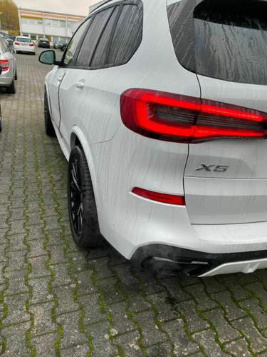

Heute wurden die von mir angelieferten Spurplatten 15mm vorne 20mm hinten verbaut hab schon einige Bilder von meinem Verkäufer bekommen.
Felgenabmessungen:
Vorne: 9,5x22 ET37 (ET22 mit Spurplatten)
Hinten: 10,5x22 ET42 (ET22 mit Spurplatten)

@gimix90 schrieb am 13. November 2019 um 10:25:16 Uhr:
Felgenabmessungen:
schaut geil aus... Von H&R ?
Wie schauts mit Eintragung aus ?
Radlaufabdeckung ?
Finde ich hinten zu viel des Guten - Aber die Geschmäcker sind ja zum Glück verschieden.
Ohne zusätzlich Radabdeckungen she ich da wenig Chancen bei einem ordentlichen TÜV. Vorne evtl. ohne aber hinten ist das mehr als grenzwertig.
Gerade beim SUV durch die Fahrzeughöhe. Bei einem Non-SUV müsste der deutlich tiefer um die Abdeckungen nicht zu brauchen.
Felgenabmessungen:
Also wenn ich im Vergleich dazu meine Kombi sehe (die 22er SR haben ja die gleiche Bereite Felge / Reifen & ET wie die WR) kriegst Du das niemals durch den TÜV ohne Radabdeckung und ohne Kotflügelkante hinten bearbeiten ( ein No-Go bei so einem Fahrzeug).
