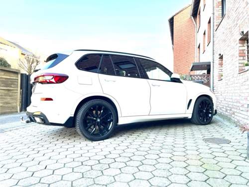

Ich habe auf meinem M50 Drittanbieter 20" Felgen mit Winterreifen ohne RFT.
funktionieren einwandfrei
