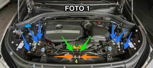

Es gibt in einer Facebook-Gruppe einen Niederländer, der den Grillausbau (ohne Demontage der Stoßstange) dokumentiert hat. Mit Hilfe von ChatGPT habe ich das ins Deutsche übertragen. Selbst ausprobiert habe ich es noch nicht.
Foto 1:
1- Die Gummis (blau 1,2,3) abnehmen. Der mittlere kann einfach nach oben abgenommen werden. Die äußeren Gummis sind mit 3 Clips (blaue Quadrate) befestigt.
2- Unter dem mittleren Gummi befinden sich 4 Torx-Schrauben (rote Quadrate). Wenn die Torx-Schrauben entfernt sind, mache ein Foto, damit du später sehen kannst, ob die Reihenfolge des Stoßfängers und Teil 4 (gelb) stimmt. Das obere Stück des Grills befindet sich oben.
3- Die 2 Torx-Schrauben von Teil 4 entfernen (gelbe Quadrate).
4- Die 3 Kunststoff-Torx-Schrauben (grüne Quadrate) des Luftfilterkanals 5 entfernen und vorsichtig das vordere Stück lösen und entfernen.
5- Die 2 Torx-Schrauben der Aluminiumhalterung entfernen (orange Pfeile).
6- Die sechs Sechskant-Schrauben von Teil 6 entfernen (blaue Pfeile). Dieses Teil nicht entfernen. Es reicht, wenn es locker sitzt, so erhält man etwas mehr Bewegungsfreiheit, um Teil 4 zu entfernen.
7- Teil 4 ist nur noch mit 2 Clips (grüne Pfeile) an Teil 6 befestigt. Wenn die 2 Clips gelöst sind, kannst du Teil 4 entfernen. Wenn Teil 4 entfernt ist, erhältst du einen Blick auf den Raum zwischen dem Kühler und dem Grill. Bei der Xdrive 30e (meine Motorisierung) befindet sich zwischen den Nieren ein zusätzliches Belüftungssystem, das 2 Lamellen öffnet, wenn der Benzinmotor zu heiß wird. Dieses System ist nicht an den Nieren befestigt. Diese 2 Lamellen kannst du vorsichtig von unten nach oben kippen (vorsichtig und nicht forcieren). Für diejenigen, die ein zusätzliches Detail wünschen, kannst du die Aluminiumhalterung mit 2 Sechskantschrauben entfernen.

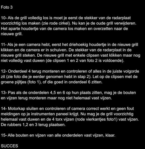

10- Wenn der Grill vollständig gelöst ist, musst du zuerst den Stecker der Radarplatte vorsichtig abziehen (siehe roter Kreis). Jetzt kannst du den alten Grill entfernen. Das separate Halterchen der Kamera abnehmen und auf den neuen Grill übertragen.
11- Wenn du eine Kamera hast, zuerst das dreieckige Halterchen im neuen Grill einrasten und die Kamera einschieben. Den Stecker der Radarplatte in den neuen Grill stecken. Den neuen Grill mit einigen Clips befestigen, aber noch nicht vollständig festdrücken (die Clips 1 und 2 aus Foto 2 sind ausreichend).
12- Bauteil 4 wieder montieren und überprüfen, ob alles in der richtigen Reihenfolge sitzt (siehe Foto, das du zuvor in Schritt 2 gemacht hast). Achte auf die Clips mit den grünen Pfeilen (Foto 1), ob sie richtig in Bauteil 6 sitzen.
13- Erst wenn die Teile 4, 5 und 6 an ihrem Platz sind, darfst du die Schrauben und Bolzen wieder montieren, aber noch nicht ganz festziehen.
14- Die Motorhaube schließen und überprüfen, ob die Kamera korrekt funktioniert und keine Fehlermeldungen auf deinem Instrumentenpanel angezeigt werden. Jetzt darfst du den Grill vorsichtig ganz festdrücken und die 4 Torx-Schrauben (rote Quadrate Foto 1) festziehen. Die Gummis 1, 2 und 3 wieder anbringen.
15- Alle Schrauben und Bolzen aller Teile festziehen, fertig.

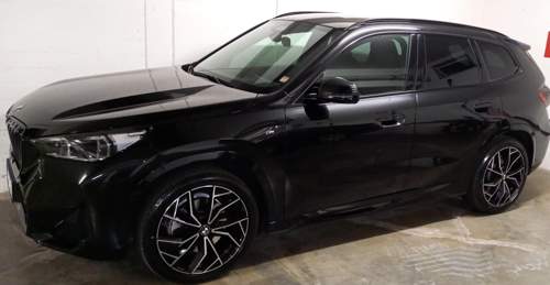

hab ich beim Händler machen lassen, war vorher auch in chrom
