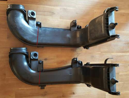

Im Rahmen eines Servicetermines wurde mir dringend angeraten, eine technische Aktion an meinem BMW 530D Xdrive, Bj. 10/2014 durchführen zu lassen. Der Kühler der Abgasrückführungseinheit sollte endoskopisch überprüft werden, da es einige Brandfälle gegeben hatte. Im Rahmen dieser technischen Aktion sollten zusätzlich der Ansauggeräuschdämpfer getauscht und die Motorsteuerungssoftware angepasst werden.
Als Antwort auf meine kritische Frage nach dem Inhalt der technischen Änderung erhielt ich zur Antwort, dass sich die Oberfläche des Ansauggeräuschdämpfers geändert hätte. Die Frage, inwieweit diese Maßnahme zur Verringerung der Brandgefahr beitragen würde, blieb unbeantwortet. Die sicherheitsrelevante Inspektion des Abgaskühlers würde nur in Verbindung mit der Zustimmung zu dem Gesamtpaket der technischen Aktion durchgeführt. Aufgrund der Gefahr für Leib und Leben und wegen des Risikos, die Versicherungsleistung im Brandfall zu verlieren, habe ich zugestimmt.
Nach Durchführung der technischen Aktion brannte plötzlich die Motorkontrollleuchte. Die Ursachensuche ergab ein defektes Kabel am hinteren NOx-Sensor als vermutliche Folge eines Marderbisses. Im Fehlerspeicher war ein entsprechender Fehler hinterlegt. Nach der Reparatur des Kabels trat dieser Fehler nicht mehr auf.
Vor dem Software Update war der identische Fehler allerdings schon im Speicher hinterlegt, ohne dass die Kontrollleuchte gebrannt hätte. Das Fahrzeug wurde ca. 25000 km mit diesem Schadensbild bewegt. Sogar die Abgasuntersuchung hat das Fahrzeug mit diesem Schadensbild bestanden.
Nach der durchgeführten technischen Aktion habe ich Änderungen am Fahrverhalten beobachtet. Das Beschleunigungsvermögen hat abgenommen, die Endgeschwindigkeit von 248 km/h wird nicht mehr erreicht. Der geometrische Vergleich des originalen mit dem getauschten Ansauggeräuschdämpfer ergab eine Verringerung des Luftquerschnittes an der engsten Stelle um 25%. Andererseits gibt es jetzt zwei Bypass-Klappen im Luftfiltergehäuse, siehe beigefügte Fotos. Diese gravierende negative Veränderung ist für mich absolut inakzeptabel. Deshalb habe ich von der Werkstatt den Rückbau zum Originalzustand verlangt, was diese unter Hinweis auf die technische Nichtmachbarkeit abgelehnt hat. BMW wurde um Stellungnahme gebeten.
Hat jemand die gleichen Erfahrungen gemacht?

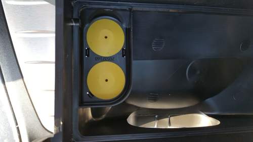

Querschnittsvergl Ansauggeräuschdämpfer
Bypass-Ventile Luftfiltergehäuse

Haben die dir die alten Teile mitgegeben oder wie kommst du an das Vergleichsfoto ?

Ja, den originalen Ansauggeräuschdämpfer habe ich tags darauf mitgenommen, als ich morgens um 8 Uhr in die Werkstatt zurückgekehrt bin, weil die MKL brannte. Schon frech, einem Kunden ein Fahrzeug abends auf den Hof zur Abholung zu stellen mit aktiver MKL.
Nach eigener Rückrüstung auf den größeren originalem Ansauggeräuschdämfer ist die Performance zwar gestiegen. Allerdings brennt die MKL wieder: Abweichung zwischen gemessener und berechneter Luftmasse.

@ohle530xd schrieb am 9. Dezember 2018 um 13:25:54 Uhr:
Danke für Deinen fundierten Bericht !
Hast du eine Ahnung für was die Bypass-Klappen gut sein sollen ?
Der 50d hat das auch ... vermutlich soll hier warme Luft aus m Motorraum eingeleingeleitet werden
damit der Motor schneller auf Temperatur kommt bzw weils für das AGR Abgasgedöns vorteilhafter ist oder was auch immer - welchen näheren Sinn soll das deiner Meinung nach machen ?
Der verengte Ansaugtrakt kommt das nicht einer Drosselung gleich ?
