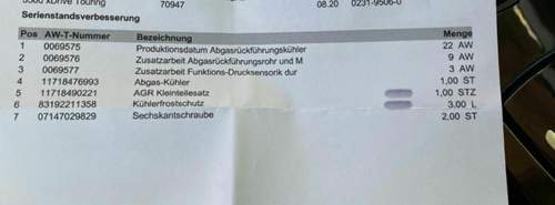

Woher hast du die Info? Ich wurde bei meiner Niederlassung bisher nur auf eigenen Antrieb hin informiert. Bzw. Der Kühler kontrolliert auf meine Nachfrage hin. Die Informationspolitik ist ziemlich schlecht. Alles muss man sich zusammensuchen und BMW direkt drauf ansprechen. Das sollte eigentlich von denen aus kommen...
Ist ein neuer Eintrag in meiner Servicehistorie.
Vier mal die Auflistung was bei mir gemacht worden ist.

Fahrzeug heute wieder abgeholt, 04/19 wurde er ja geprüft und für i.O. befunden, bei der jetzigen neuen Aktion wurde er getauscht.
Hast mal die I-Stufe überprüft ? Welcher Stand ist
F010-20-03-540, die hatte das Auto aber vor der Aktion schon. Programmierdatum der DME ist nach wie vor von 2015, das war ich auch selbst.
