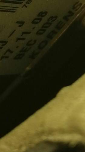

3/2014
Dann wäre dieser Kühler also beispielsweise vom 08.11.17? Oder wie liest man das Datum? Aus dem Jahr 08 kann eigentlich nicht sein, der wurde erst im Frühjahr 2018 von BMW getauscht.
Oder ist es gar kein Datum?
