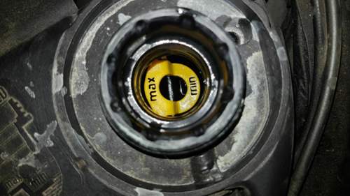

Hallo.
Meiner war vor ca 2 Monaten in der Werkstatt.
Angeblich wurde alles geprüft und der Kühler sei dicht, jedoch verbraucht er weiterhin Kühlflüssigkeit.
Der Stand war nach der Prüfung im kaltem Zustand bei Max. Jetzt 4000km später unter Minimum. (Siehe Bild)
Hat jemand das selbe Problem?

Schau mal bei dir an den Rändern sind ziemlich viele Kühltmittelreste zu sehen. Nicht dass der Deckel einen Schuss hat?

Dicht ist er. Habe beim öffnen immer geschaut ob noch druck im warmen Zustand vorhanden ist.
Dichtet sehr gut ab. Jedoch tröpfelt das Kondenswasser vom deckel wenn man ihn abnimmt, daher die flecken.
Sind auch nur da zu sehen sonst nirgends.
Ich habe schon 4mal Wasser in den letzten paar Monaten nachgefüllt, zusätzlich zu den anderen Dingen habe ich langsam keine Lust auf den Wagen.

Und die Werkstatt findet den Grund nicht, weshalb es zu so einem extremen Kühlmittelverlust kommt, oder?
Nein, angeblich ist alles in Ordnung.
Ich habe aber eher das Gefühl, dass sie den Kühler nicht überprüft haben.
Ich fahre in den nächsten Tagen wieder dort vorbei und spreche Sie drauf an.

Ich hätte da eine ganz banale Idee, einfach bei einem anderen Händler versuchen, falls dir die Idee nicht kam. Bei mir hat auch die eine Niederlassung nichts gemacht, die Hotline hat gesagt es betrifft mich nicht und der 2. Händler (Euler) hat es dann gewchselt. Hatte auch leichten verlust, aber längst nicht soviel wie bei dir. Seit dem Wechsel (vor ca. 12TKM) habe ich nun einwenig mehr als Max und der Stand ist konstant geblieben.
