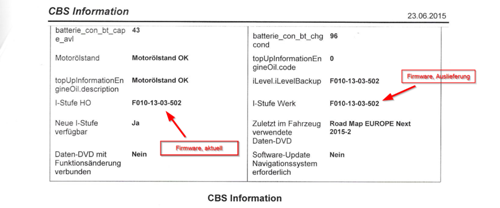

@petaod schrieb am 14. August 2019 um 11:54:39 Uhr:
Mit spektakulären Ereignissen wie Fahrzeugbrand kann ich nicht dienen.
Aber meiner war jetzt auch vom Rückruf betroffen.
F01 740dx 03/2015 N57 313PSAGR-Kühler war durch und wurde getauscht.
War aber erst am nächsten Morgen fertig.
Ich hoffe jetzt, dass dies an der hohen Auslastung der Werkstatt lag und sie mir nicht über Nacht ein Software-Update untergejubelt haben.
...wenn man das wissen will, reicht ein Ausdruck des FB-Speichers beim Serviceberater (Bild).
Wenn da jetzt eine "I-Stufe HO" (I-Level) aus 2019 (F010-19-...) auftaucht, gab's ein Update. "iLevelBackup" ist die abgelöste Firmware, die allerdings nicht auf Wunsch zurückgespielt wird.
Wenn man noch nie ein Update erfahren hat, sind alle 3 I-Level gleich (wie im Bild).
