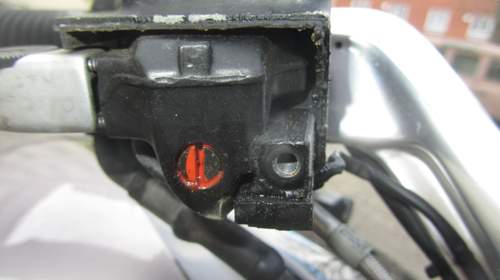

Das ist mir jetzt peinlich, aber ich muss zurückrudern. Das Bremslicht geht, es leuchtet aber DAUERND. Ich denke mal, das Bremslicht ist der weniger starke weiter entfernt liegend Faden (oben). Oder irre ich mich?
Also beide Fäden leuchten jedenfalls dauernd. Ich denke mal, dann wird ein Schalter klemmen. Besonders der Vorderradbremsschalter habe ich da im Verdacht, da ich dort nicht wirklich auf Widerstand stoße.
Nein, das hellere ist für Bremse.
Dann ist einer der Schalter defekt oder klemmt.
Beide Microschalter ausbauen und überprüfen. Der untere geht einfach. Ist nur eine Schraube.
Für den oberen, siehe Bild.
Kann sein, dass Dein Handbremszylinder nicht mehr ganz frisch ist. Dann klemmt der Kolben und drückt nicht mehr auf die Feder des Microschalters.

Also ich habe das Fach vom vorderen Bremsschalter mal geöffnet. Der Schalter (winzig kleiner weißer Knopf) wird vom Bremshebel beim Drücken gedrückt. Aber da war auch noch eine "Flüssigkeit", kein Öl denke ich, die Finger klebten danach, so wie, wenn man mit Brennspiritus in Kontakt gekommen ist. Vielleicht Bremsflüssigkeit?
Hab es erst einmal abgewischt, aber bisher nicht mehr Zeit gehabt. Das Gewinde der Abdeckschraube sah jetzt auch nicht sooo schön aus.
Img-8708
Img-8709
Img-8710
+2
Mit Bremsenreiniger säubern, trocknen lassen und versuchen ob der hellere Faden jetzt aus ist.
Die Abdeckschraube ist OK so wie sie ist.
