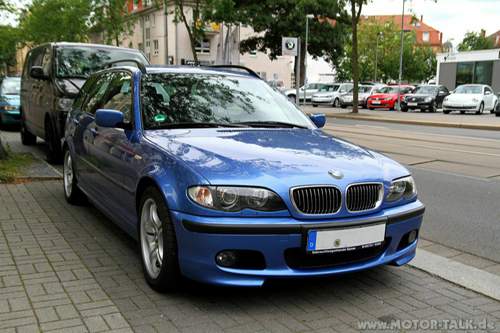

Und auch mal noch ein Foto vom Wagen 🙂

Glückwunsch - da hast Du aber einen sehr schönen 3er erwischt. Klasse Farbe... 😁

Sehr gut aussehender Wagen!
Tolle Farbe - passt auch zum M-Paket.

Ja, danke! 🙂
Ich finde dien Farbe auch absolut klasse. Vor allem gefällt mir, dass sich das Blau im Innenraum weiter fortsetzt.

Ich bin mir aber verdammt sicher, dass ich kein seitliches Hinderniss hatte. Im Grunde habe ich dort geparkt, wo man in meinem zweiten Beitrag auch den Wagen auf dem Foto sieht, nur ein kleines Stück weiter vorn. Also links von mir war die Straße und rechts von mir der Fußweg. Zumal ich mich auch extra noch mal umgeschaut habe, als die PDC angefangen hat durchgehend zu piepsen.
